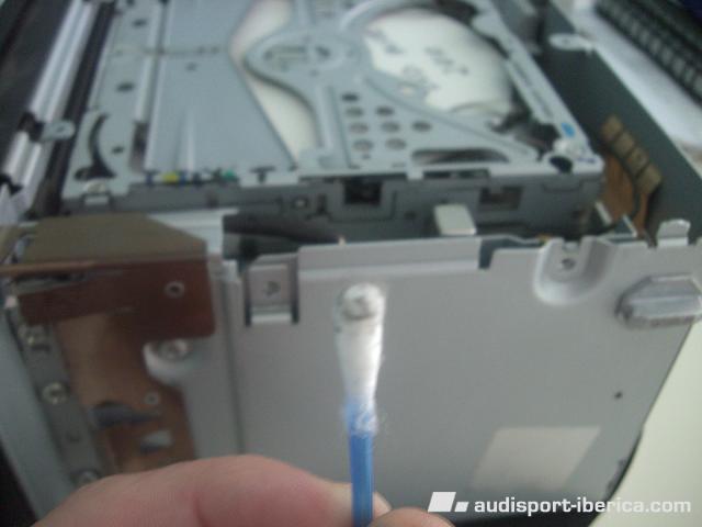

TOOOOOOOOOOOOOOOOOOOMA!!!!!!!!!!!!!!!!!!!!!!!............................ :laugh::laugh::flwrs:
FUNCIONA!!!!!!!!!! :laugh::thumbsup::innocent::unsure:
ASI es como queda el bastoncillo despues de limpiar la lente.
Yo lo he echo sin alcohol ni nada , pasandolo suavemente sobre la lente varias veces.
Lo mejor de todo es que ahora llevo el DVD 2010 que compre y creia que estaba mal grabado!!!!! :laugh:
