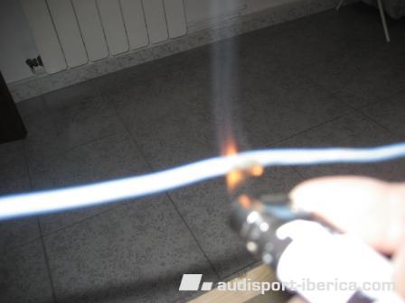

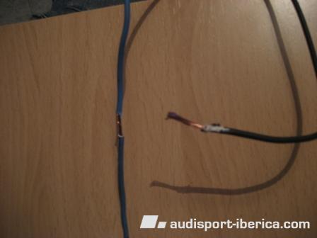

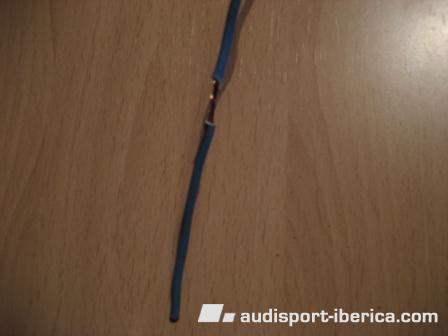

Hola de nuevo pañero!
Los conectores los puedes ir a buscar a un desguace q te dejen entrar, o no...... (lo digo xq ellos pensaran q para ganarse 2 pelas pues te dicen q no tienen)
Tiene q ser el prestyling (osease el primer modelo) y a 4 o 5 dedos le cortas los cables del conector principal.
Los de los intermitentes sirven los q trae tu modelo,pero si te quieres curar en salud cojelos tambien.
CONSEJO Q TE DOY: No cortes tus conectores, quien sabe si luego los tienes q volver a usar.
Cojes la mangera de tus conectores y a 4 dedos aprox, con un mechero calientas el plastico de cada cable q quieras hacer el empalme(en el mio coincidian los colores)y ahora con el cable caliente (cuidado q quema) con tus dedos mismo le pelas en plastico al cable, veras los hilos de cobre,pues ahi tienes q unir el nuevo conector. :clap1:
Y YA TIENES LA NUEVA CONEXION RESPETANDO LA TUYA. :clap1:
espero q te haya servido de ayuda!!!!!!!!!!!!!!!!!!! :clap1:

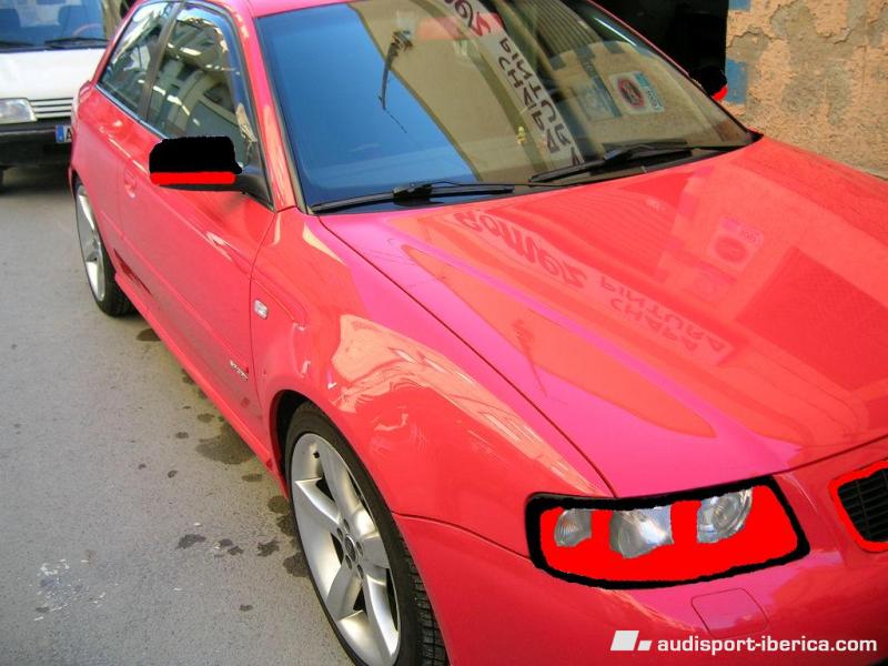

Ya que estamos, como sabréis, tengo unos cerquillitos cromados en los faros:
¿Sigo manteniéndolos en cromado, los pinto en negro junto con el marco de la rejilla delantera o simplemente dejo de ponerlos?
A mi sinceramente, me gustan y son muy discretos.
¿Quedarían más discretos en negro?
Por cierto, ya que no consigo los codos del silencioso trasero de escape para acoplar los terminales del S3, me he decidido a dejar el parachoques liso y quizá integre la moldura embellecedor en el mismo.
Aunque por ahora me gustaría hacerle esa ranurita como pieza que es desmontable y pintarla en negro como la rejilla delantera inferior, ¿qué opinión me dais al respecto, amigos?

Querido Bully:
Me es muy grato contestarte esta noche diciendote que a mi modo de verlo, no me gusta nada ese cerquillo, aqui en Asturias somos muy clasicos y nos suele gustar las llantas grandes, tintado de lunas y cromados, el chasis y sus elementos suelen quedar como estan, lo de los faros esta muuuuuy guapo, porque estoy enamorado de ellos y necesito que me contesteis a la aclaracion que deje en el post que abri ante ayer sobre estos. El marco que tienes en el coche no le hace honor, lo rebaja si me permites decirlo, con toda educacion por supuesto y respeto, a un A3 de segunda, mi opinion? montale esos faros tan chulos que tienes y veras que bonito esta sin ese marco (eso lo usan los tunning-man de sevilla y por hay abajo jejejeje) Un saludo desde Asturies, se vos quier paisanos¡¡

Yo quitaría los cequillos de los faros patrick... el faro nuevo ya es suficientemente moderno... por cierto... te los habras comprado en color negro los faros no?
Link to comment
Share on other sites
Hola Jandruli.
La verdad es que no eres el único con la opnión sobre los cerquillos. Ya mismamente en Madrid alguno de los foreros me comentó que si, que puede resultar distinto y aportarle alguna cosa, pero que como mejor queda sean con los faros que sean es sin ellos.
También ahora mismo leyendo estas respuestas no los pondré. Ya me rondaba la idea hace un tiempo de quitárselos con lo que me habéis convencido finalmente.
Andres, se los he comprado a Jarones y me ha mostrado unas fotos, pero no recuerdo sin son cromados o negros, cosa que por esas opciones me da exactamente lo mismo que sean cromados u oscuros.
Saludos.
