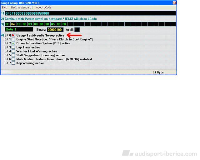

¿Y como se activa el test de agujas?
Enlace al comentario
Compartir en otros sitios web
Yo he probado con el vag-com, (por cierto gracias Javiii por lo de las labels), y los que no tenemos el MMI high(con navi) no podemos activar el menú oculto porque no tenemos el módulo 07. A no ser que haya otra manera de activarlo, yo no la he encontrado.
Por otro lado, lo único que he podido activar y que funcione, ha sido el test de agujas al arrancar, he quitado el dichoso pito del cinturón y he activado un cronómetro.
S2
en el módulo 17, marcar ésta casilla(bit 0), la verdad que queda guapo y para el cronómetro el bit 3(lap timer):
