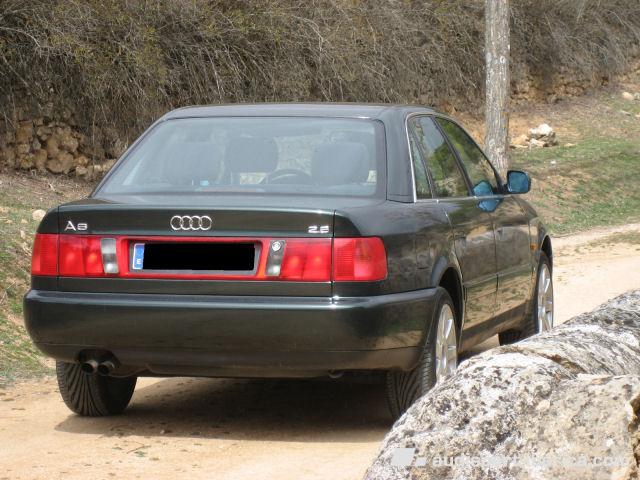

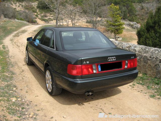

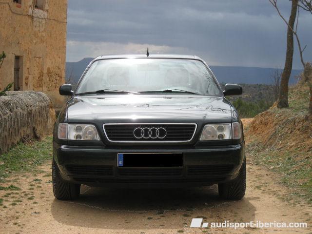

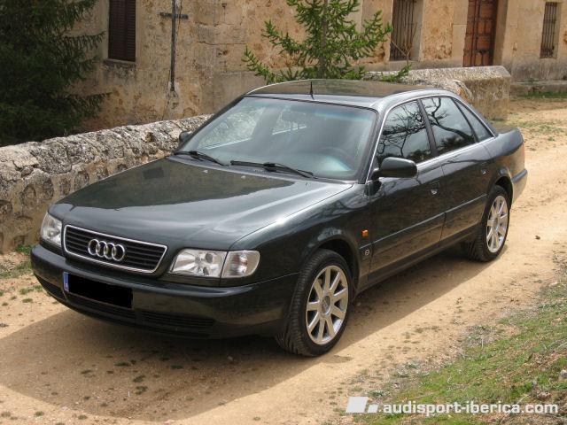

Bueno y para aquellos que me lo habeis pedido, os adjunto unas fotos de mi pequeño; espero no haber tomado la decisión equivocada.

Pues ahí están las fotos, espero que os gusten.
Del interior no tengo ninguna, de momento, en cuanto tenga ocasión le hare unas cuantas, y así habré cumplido con todos vosotros, despues de un año registrado y sin hacer una presentación oficial como se merece.
