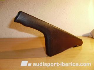

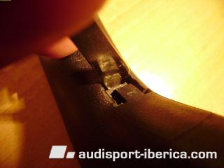

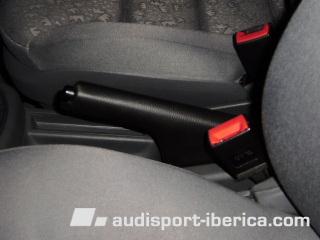

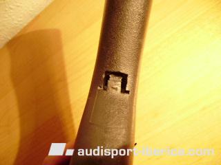

PASO 1: Desmontar freno de mano.
Justo debajo de la empuñadura del freno hay una especie de lengüeta.
Por la lengüenta hay que introducir un destornillador plano para sacar una pieza de plastico blanca hacia fuera.
Una vez sacada esta pieza el freno de mano debe salir suavemente sin esfuerzo.

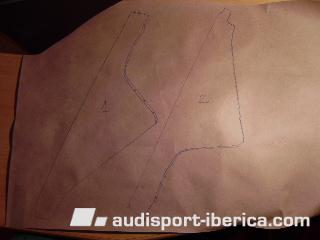

PASO 2: Construir patrón.
Ahora debemos fabricarnos nuestro propio patron del freno de mano en un trozo de papel.
Así que ponemos nuestro freno de mano encima de un papel consistente y trazamos su contorno por las dos caras.
Al contorno le añadimos 1,5 cm por todo su perimetro: para tapizar la parte superior y tener margen para poderlo pegar.

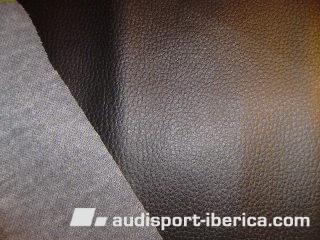

PASO 3: Del patron a la polipiel.
Una vez recortados los patrones los superponemos en la polipiel.
Dibujamos el contorno de los patrones encima de la polipiel.
Con unas tijeras se recorta la polipiel con la forma de los patrones.

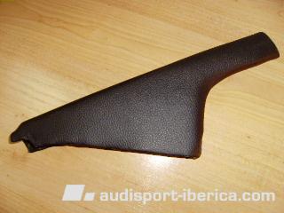

PASO 7: Disfrutar.
Ya está, sólo hay que recortar el sobrante y dejar libre el agujero por donde ira el boton del freno de mano.
Os recomiendo cortar la polipiel justo por el margen por donde pasará el boton, ya que el botón pasa muy justo.

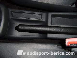

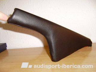

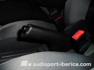

PASO 8: Colocar y volver a disfrutar.
Ya está! Sólo se debe volver a poner el freno de mano, se oirá un click cuando el freno de mano esté bien puesto.
Pero si lo poneis con la funda ya puesta y pegada no lo podreis sacar, porque no tendreis aceso a la lengüeta.
Así que aseguraros que todo esta correcto.
Aqui os dejo unas foto del resultado final. Espero que os haya gustado
Saludos!!!!
post-38637-1236547369.jpgpost-38637-1236547379.jpg post-38637-1236547387.jpg
