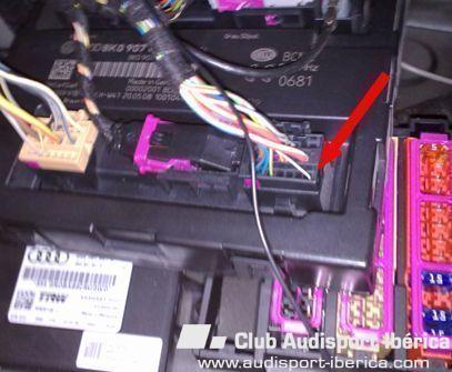

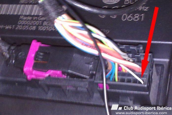

Hola compis, soy nuevo en este foro asi que disculpar si cuento algo que ya sepais, etoy leyendo el tema de la instalación del sensor y por las imágenes que veo parece ser que alimentais el dispositivo tomando la corriente de la luz de marcha atras, no? con la complicación de mandar al cable por el brazo del portón y demas...si es así os comento que no es necesario, teneis el principal en el la misma red junto a los fusibles y este no no pasa por consumo así que nos os da error en fis. Si os iteresa alguno de vosotros me lo comentais y os paso una foto.Saludos
hola, pon esa foto, que aún no lo he instalado y estoy recopilando información, gracias
