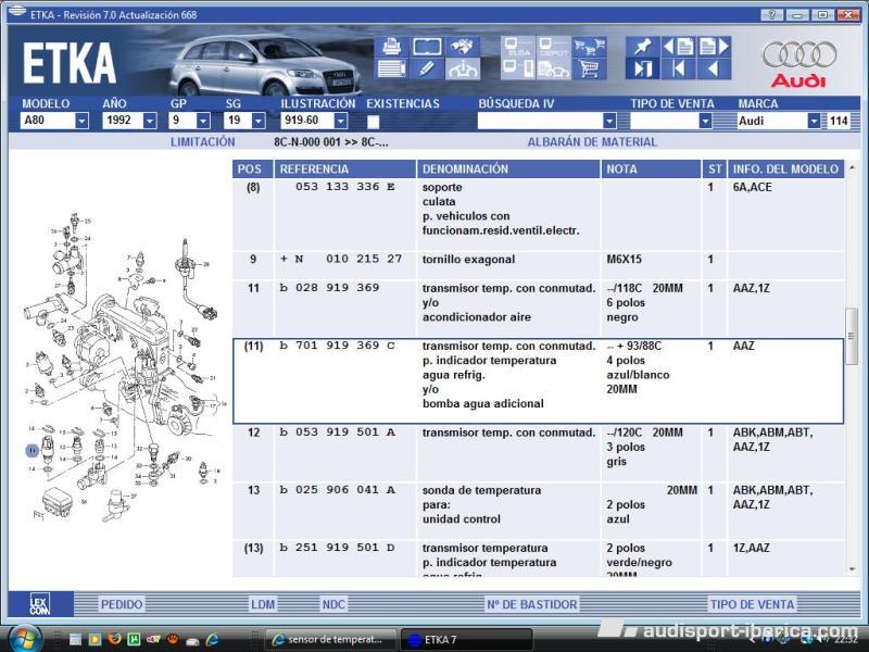

Tiburcin Publicado 20 de Abril del 2009 Denunciar Compartir Publicado 20 de Abril del 2009 Mirate q coincidan las letras del motor. Creo que ya lo tengo, es esto? Mi problema es que la aguja de la temperatura no se mueve, siempre esta baja, no se inmuta, con lo cual pienso yo que será cosa del sensor, no? Hay alguna manera para saber si el sensor está bien? resistencia entre los pines o algo? Por cierto, es de dos pines, alguien sabe cual es la referencia?La tengo que comprar en concesionario o en algúna tienda de repuestos? hay alguna página web donde aparezcan todas las piezas de los audis? para saber las referenciuas de las piezas. He visto que existe el programa, pero no se dónde descargarme la última version Responder Enlace al comentario Compartir en otros sitios web More sharing options...
lagarto Publicado 20 de Abril del 2009 Denunciar Compartir Publicado 20 de Abril del 2009 Mirate q coincidan las letras del motor. Creo que ya lo tengo, es esto? Mi problema es que la aguja de la temperatura no se mueve, siempre esta baja, no se inmuta, con lo cual pienso yo que será cosa del sensor, no? Hay alguna manera para saber si el sensor está bien? resistencia entre los pines o algo? Por cierto, es de dos pines, alguien sabe cual es la referencia?La tengo que comprar en concesionario o en algúna tienda de repuestos? hay alguna página web donde aparezcan todas las piezas de los audis? para saber las referenciuas de las piezas. He visto que existe el programa, pero no se dónde descargarme la última version Creo q no es . Ese es el sensor de temperatura del refrigerante, y la lectura es la del canal del clima. El q te falla es uno gordo con la cabeza marron y 4 pins. Responder Enlace al comentario Compartir en otros sitios web More sharing options...
Tiburcin Publicado 20 de Abril del 2009 Denunciar Compartir Publicado 20 de Abril del 2009 Mirate q coincidan las letras del motor. Creo que ya lo tengo, es esto? Mi problema es que la aguja de la temperatura no se mueve, siempre esta baja, no se inmuta, con lo cual pienso yo que será cosa del sensor, no? Hay alguna manera para saber si el sensor está bien? resistencia entre los pines o algo? Por cierto, es de dos pines, alguien sabe cual es la referencia?La tengo que comprar en concesionario o en algúna tienda de repuestos? hay alguna página web donde aparezcan todas las piezas de los audis? para saber las referenciuas de las piezas. He visto que existe el programa, pero no se dónde descargarme la última version Creo q no es . Ese es el sensor de temperatura del refrigerante, y la lectura es la del canal del clima. El q te falla es uno gordo con la cabeza marron y 4 pins. Puede ser el del refrigerante, ya que cuando lo he soltado ha salido líquido refrigerante. Y que hace este sensor? para que sirve? yo no tengo clima sino ruedecitas, jeje. Intentaré buscar el de temperatura Por cierto lagarto, gracias por estas contestaciones tan rápidas eh! Responder Enlace al comentario Compartir en otros sitios web More sharing options...
lagarto Publicado 20 de Abril del 2009 Denunciar Compartir Publicado 20 de Abril del 2009 Mirate q coincidan las letras del motor. Creo que ya lo tengo, es esto? Mi problema es que la aguja de la temperatura no se mueve, siempre esta baja, no se inmuta, con lo cual pienso yo que será cosa del sensor, no? Hay alguna manera para saber si el sensor está bien? resistencia entre los pines o algo? Por cierto, es de dos pines, alguien sabe cual es la referencia?La tengo que comprar en concesionario o en algúna tienda de repuestos? hay alguna página web donde aparezcan todas las piezas de los audis? para saber las referenciuas de las piezas. He visto que existe el programa, pero no se dónde descargarme la última version Creo q no es . Ese es el sensor de temperatura del refrigerante, y la lectura es la del canal del clima. El q te falla es uno gordo con la cabeza marron y 4 pins. Puede ser el del refrigerante, ya que cuando lo he soltado ha salido líquido refrigerante. Y que hace este sensor? para que sirve? yo no tengo clima sino ruedecitas, jeje. Intentaré buscar el de temperatura Por cierto lagarto, gracias por estas contestaciones tan rápidas eh! Bueno pues ese sensor es el q le dice a la centralita si el motor esta frió o caliente. Y la centralita dice si necesita mas mezcla o no :crying_anim: Busca uno con la cabeza marrón, en la culata. De nada Responder Enlace al comentario Compartir en otros sitios web More sharing options...
Tiburcin Publicado 20 de Abril del 2009 Denunciar Compartir Publicado 20 de Abril del 2009 (editado) He borrado todos las respuestas, que si no esto se nos hace muy largo. Pues nada, que creo que ya lo he encontrado, lo que pasa es que este es de 3 pines, por lo que pone al principio del hiilo, el de 4 ha sido sustituido por uno de 3, puede ser que mi coche ya tenga el de 3? Bueno, te pongo la foto del sensor, a ver si salimos de dudas, jeje. Por cierto, no sabrás como puedo saber si el sensor está rtoto o no, no? Si no es este ya pocos quedarán, no? jeje Editado 20 de Abril del 2009 por Tiburcin Responder Enlace al comentario Compartir en otros sitios web More sharing options...
