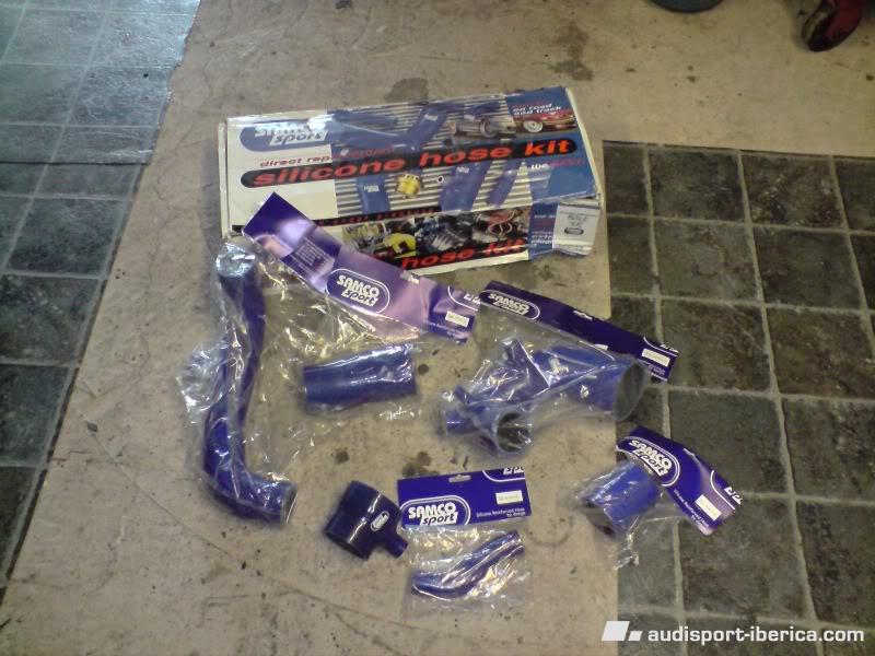

He aprovechado, y me he pillado un kit SAMCO azules, que vendia un tio en S2forum, que los tiene todos nuevos menos uno que esta casi nuevo. A ver si con ellos se acaban las fugas y la madre que las parió. Me llegaran el Sabado / Lunes.
Lagarto me ha comentado que hay un tornillo en el cauda que se puede reducir el co2 con el.....pero es bueno hacerlo asi?
Una fotillo del KIT
