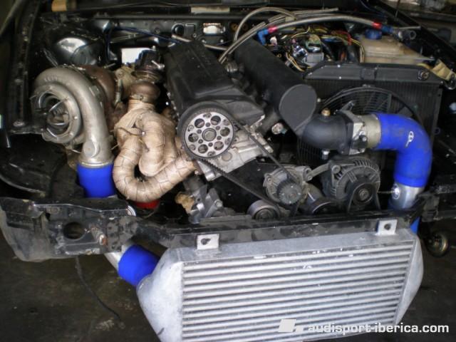

hola a todos
este coche es de un primo mio tiene turbo gt 42. i motor 2.6 bloke de dizel kon kolata mehanika i falfolas mas grande no tiene ningun piesa kopias de los demas tuneros de foera todos los esparagos estan hecho por un turnero de culata,de arboles,de bankada,de bielas tambien da icoal qe son carilo con material RUSO no le voi a desir con qe material se ase entonses aqi no se trata de inos esparagos de una roeda de m**** pero lo qe pasa en foros alemanes no le ponen estas scosa para leerlo i aprender de ai .PARA MI SEMPRE I CUANDO NEVESITAS PUEDES IR A UN TORNERO DEPENDE LO QE SE INTENDE DE PALABRA TORNERO

hola a todos
