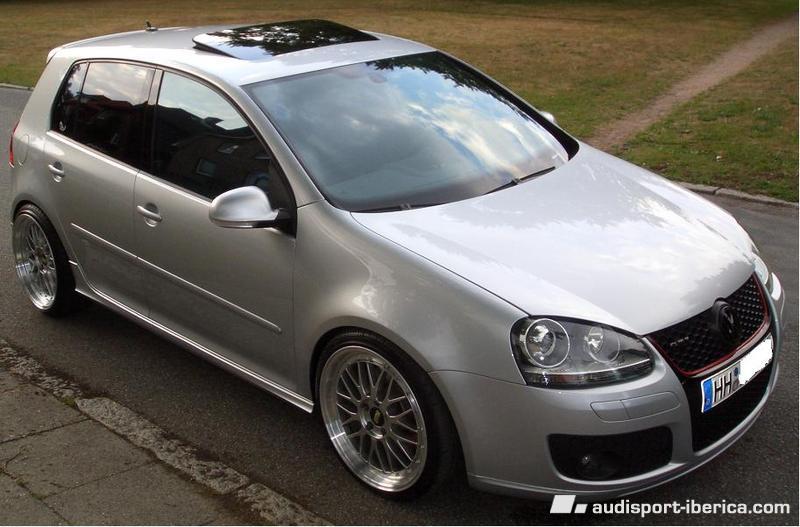

Muy buenas compi,que es de tu vida?yo aqui otra vezdando guerra jajajaaja....
Veo que entiendes mucho del tema,el ET que es?,
Te comento haber si me se explicar....Se ven muchos coches (sobre todo los bajados de alemania)que vienen con dos tipos de llantas (delanteras y traseras),normalmente las delanteras tienen poca "garganta" y las traseras mucha mas desplazada hacia afuera,eso que es?sabes si las medidas de las ruedas son las mismas o si son mas anchas de atras que de alante???

Hola Edu, yo no montaría llantas más anchas detrás. Tal y como lo lleva ese Golf.
Monta unas llantas originales con 8" de anchura y un ET32. Es lo máximo sin tener muchos problemas.

Como te han enseñado en las fotos, el ET es el desplazamiento que tiene el anclaje donde van los tornillos respecto a la anchura de la llanta, mas o menos asi, en las fotos se aprecia bien, por lo tanto si compras unas llantas con un ET superior a las de origen de tu coche, que es 37, te arriesgas a que la llanta pegue en la suspensión o en las pinzas de freno, y si pones un ET menor, por ejemplo un ET 15, seguramente sobresalga de las aletas, con sus correspondientes roces y demas complicaciones.
Para que te aclares un poco mas, cuanto mas proximo a 0 o a negativo es el ET, mas fuera del coche queda la llanta, y cuanto mayor es el ET, por ejemplo 50, mas dentro del coche quedan las llantas.
Lo de 8" se refiere a la anchura total de la llanta, las del S2 son de 7" de anchura, y la medida ideal es 205 de anchura de neumatico mas o menos, siempre se puede jugar un poco, pero si pones una llanta de 10" de ancho con neumatico 225 de ancho, te va a quedar la goma estiradisima, incluso con peligro de desllantar, por eso tienes que ver que gomas quieres poner, por ejemplo 245/40/18, y luego ya pides unas llantas acordes a la anchura del neumatico y con el ET para tu coche.
