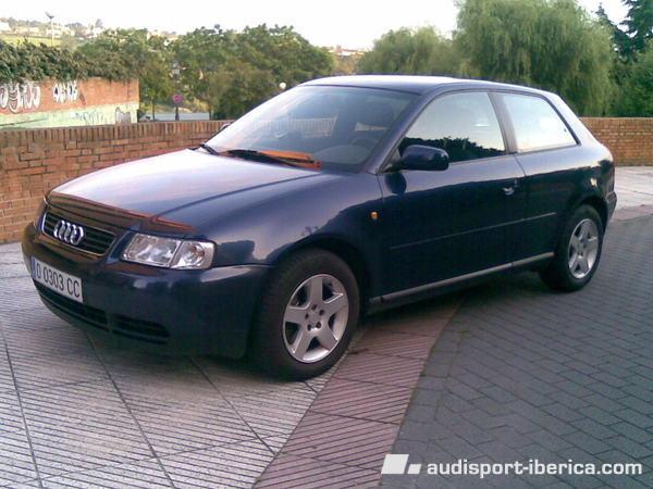

Vereis tengo un 8L 3 puertas como el de la foto y estaba planteandome un cambio de llantas a pesar de que las que tengo me encantan (me está costando mucho porque implica cambio de gomas y son 1.000 euracos).

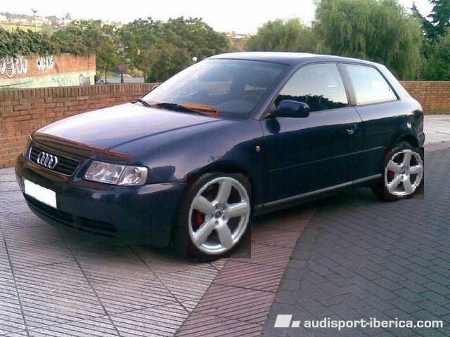

Mi idea es ver el coche así pero no sé si conseguiré el efecto deseado y si me merece la pena.
Con sinceridad y al margen de que os guste. Me merece la pena (tengo las gomas casi nuevas y primero que las gaste ya estaré tan cerca de cambiar de coche que no me merece la pena ya que ruedo poco, es ahora o nunca) gastarme ese dinero viendo el coche tal como estáa ahora que me gusta?

He hecho un pequeño collage a lo cutre con mi foto, a ver qué os parece!
En cuanto a lo de la homologación, en qué consiste? papeleo? costes? problemas itv y demás? Porque este tío me dice que si se pone todo como hay que ponerlo no hace falta homologar. Me quiere tangar no? qué va en función de que sobresalga o no de la aleta o por ficha técnica. si es mucho jaleo paso porque encima de costarme un montón que me lo tengo que pagar yo de capricho (soy universitario) sólo me faltaban problemas con la GC y en la ITV.

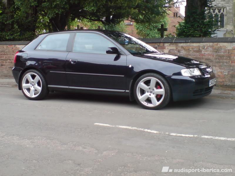

Muy wenas tio, yo te aconsejaria www.llantastur.com . Aquí te envio una foto del mío para que veas como queda 225/40/18 y no hace falta homologar (al menos de momento) ya q son compatibles con las de serie , siempre y cuando lleves perfil 40. Yo tus llantas tmb pense en ponerlas pero al final me decidi por estas ya que me encanta como quedan. Echale un vistazo a la web q t envie antes que seguro que encuentras alguna oferta mas barata que esos 1000 eurazos, estoy seguro.

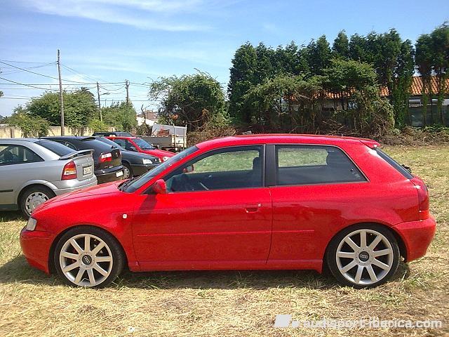

estoy entusiasmado con vuestras respuestas. son todas de agradecer!
danieluku me molan mucho también tus llantas, la verdad que también había pensado en ellas y no las descarto sobre todo porque las Rs6, salvando las distancias, son de diseño similar o casi igual a las que ya tengo. de todos modos creo que si me decido me quedaria con las RS6 porque no es bueno cambiar de idea cuando tenías algo pensado. Lo meditaré de todas maneras. qué son las RS4 antiguas no? me molan más en el 8L nuestro que en el 8P, al igual que las RS6. quedan ambas brutales!!
