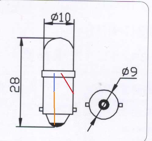

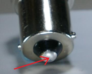

No. Lo primero es desoldar y quitar el estaño de la punta del casquillo que es donde está soldada la resistencia de los leds, despues como ya he comentado utilice unos alicates universales de esos que tienen dientes en forma circular en medio y con cuidado fui apretando y girando la bombilla en el escaloncito que tiene que une los leds, como la pega es del tipo cianocrilato (loctite) y es quebradizo, en seguida saltó todo. Tiras despues de los leds y veras un pequeño cable soldado al casquillo y despues a un diodo, desueldas el cable en el diodo, le tendras que añadir un trocito de cable porque no llegará a salir por el agujero donde estaba la resistencia, yo le puse un poco de aislante en la soldadura para que no tocara nada, tensas de ese cable y sueldas, recortas y ya está, no hace falta volver a pegar nada si lo has soldado tenso.

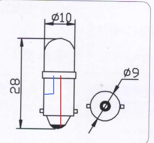

NO HAGAS ESO!!!! Te lo digo por experiencia propia.... :innocent: :innocent:
Estuve investigando y probando varios días (polímetro y soldador en mano) y es un Cristo hacerlo así (se quedan encendidas las de cortesia traseras, los led's lucen con las puertas cerradas y al abrirlas se apagan...). Todo ésto ocurre porque nuestros coches cierran el circuito usando la masa.
Lo mejor, lo que te dice Atabasco. Así lo acabé haciendo yo y lucen perfectamente.
Básicamente tienes que desoldar el culo del casquillo
Y te vas a encontrar con algo así
Tienes que cambiar los cables y que acabe así:
(al azul hay que añadirle un trozo de cable porque sino no llega)

eaaa q explicacion mas cojonuda! el unico problema esq tuvimos q romper los casquillos de las bombillas de leed porque no eramos capaces de desmontarlas sin dañarlas. y luego soldador en mano y con muuuucha paciencia y 4 manos conseguimos soldarlo todo al casquillo de las bombillas antiguas!(no es que seamos expertos soldadores, ni mucho menos)
os subo unas fotillos de la ñapa!! jejej
esta es una foto de la bombilla leed desmontada y con el casquillo destrozado:
en esta otra se puede ver el casquillo de la antigua sin la parte de cristal, que recibira el circuitillo de leeds:
y aqui el montaje final, a falta de algunos retoques como centrarlas o poner el termoretractil:

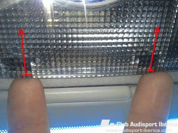

Acabo de realizar este brico en mi coche y el plafón lo he sacado de la siguiente manera.Sin hacer para nada el bruto.
Espero que sirva para que nadie se lamente a la hora de intentar sacar el plafón.
Yo no utilicé destornillador ni ninguna herramienta,excepto para sacar los tornillos que sujetan el plafón a la carrocería.
Metemos las uñas entre el plástico y la carcasa del plafón a la altura de las grapitas o muelles que hay dentro.Tiramos hacia atrás, y seguido hacia abajo.
De la siguiente manera:

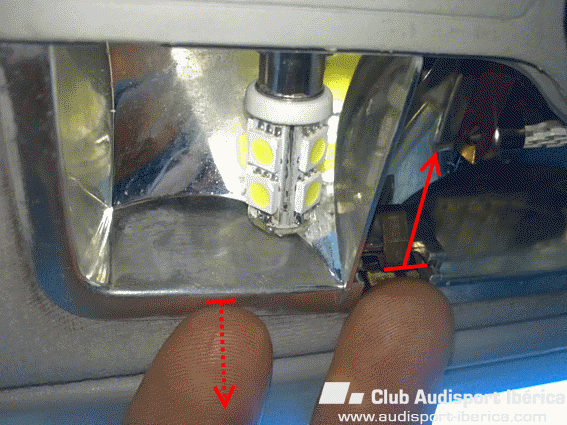

Retiramos los dos tornillos Philips que sujetan el plafón.
Para retirar el plafón,apretamos las grapas hacia atrás y al mismo tiempo, metemos las uñas entre la carcasa y la moquetilla del techo y tiramos hacia abajo.
Ya está.El plafón sale de si sitio y queda colgando de los cables.
Obviamente hay que hacerlo en las dos grapillas a la vez,pero solo tengo dos manos y todavía no he aprendido a manejar el movil con la lengua,......roll1.gif
Este paso, no hay que hacerlo para realizar el brico,pero viendo que a alguno le ha costado,pues pongo como retirar el plafón del todo,de manera facil y sin romper nada.
Ya es tarde para alguno,pero bueno,....más vale tarde que nunca.
