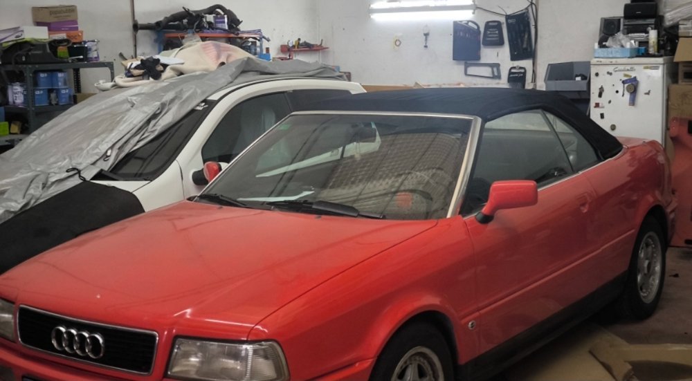

bueno, pues una vez que le cambié la bomba de gasolina (la que tenía hacia un ruido infernal) y cuando le ponga la antena electrica, casi que doy por acabado el coche....que bonito es, el jodio¡¡¡
