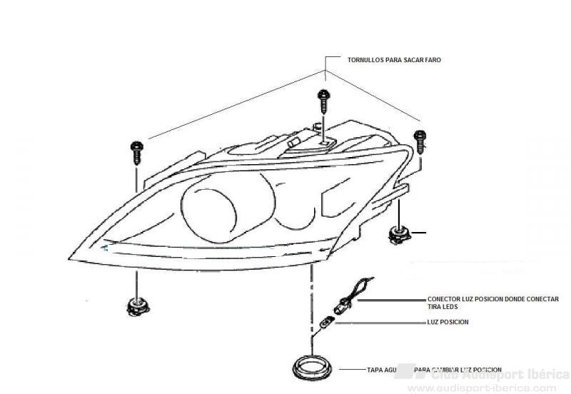

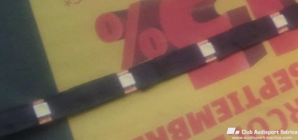

toni100w Publicado 1 de Septiembre del 2011 Denunciar Compartir Publicado 1 de Septiembre del 2011 Bueno, al final me he decidido y he instalado los leds en los faros delanteros de mi TT, no soy muy bueno en la realizacion de bricos ya una vez acabada la "faena" luego no me acuerdo de todos los pasos, pero bueno os voy a contar un poco que es lo que he hecho. Despues de leer mucho por el foro, en concreto gracias al compañero WAXKOM que con su estupendo brico me dio la idea. Es muy parecido al suyo pero con alguna variante. Empiezo,.... Primeramente necesitaremos el siguiente material: Tira led, yo aconsejo comprar tira de 30 leds/metro porque nos da la medida exacta para 12 leds. El modelo que aconsejo es el led SMD5050 ya que tiene una luminosidad muy alta, y de color Blanco Frio o lo que es lo mismo Cold White. El precio aproximado del metro en ebay es de 15 euros. Yo no la he comprado waterproff ya que no es necesario y nos molestaria para colocar las lentes. Para la lente, yo he puesto unas de 90º. pero hay otros modelos, como podeis ver en la imagen: Cinta aislante negra Pistola de silicona caliente Soldador de estaño (para la tira led) Bueno, lo primero es quitar el faro, lo cual primeramente quitamos el conector y seguido de ello sacamos los 3 tornillos que tiene, pongo la foto cortesia del compañero WAXKOM Posteriormente, tenemos que abrir el faro, para ello hay varios metodos, tendreis que buscar por google, ya que yo lo he hecho un poco a lo bruto. Comentan que lo mejor es meterlo en el horno, pero a mi no me cabia, y yo al final lo he abierto un secador, un cuchillo y mucha paciencia. Ahora preparamos las tiras leds, para ello contamos 12 leds y cortamos la tira, habra una señal por donde cortar. Hay tenemos que soldarle dos cables (positivo y negativo), que seran los que unamos a los cables de la lampara de posicion y/o luz de dia. Las tiras leds en mi caso tenian el fondo marron, osea que entre led y led he puesto cinta aislante para taparla de color negro y que no se vea desde fuera del faro. ............. Responder Enlace al comentario Compartir en otros sitios web More sharing options...

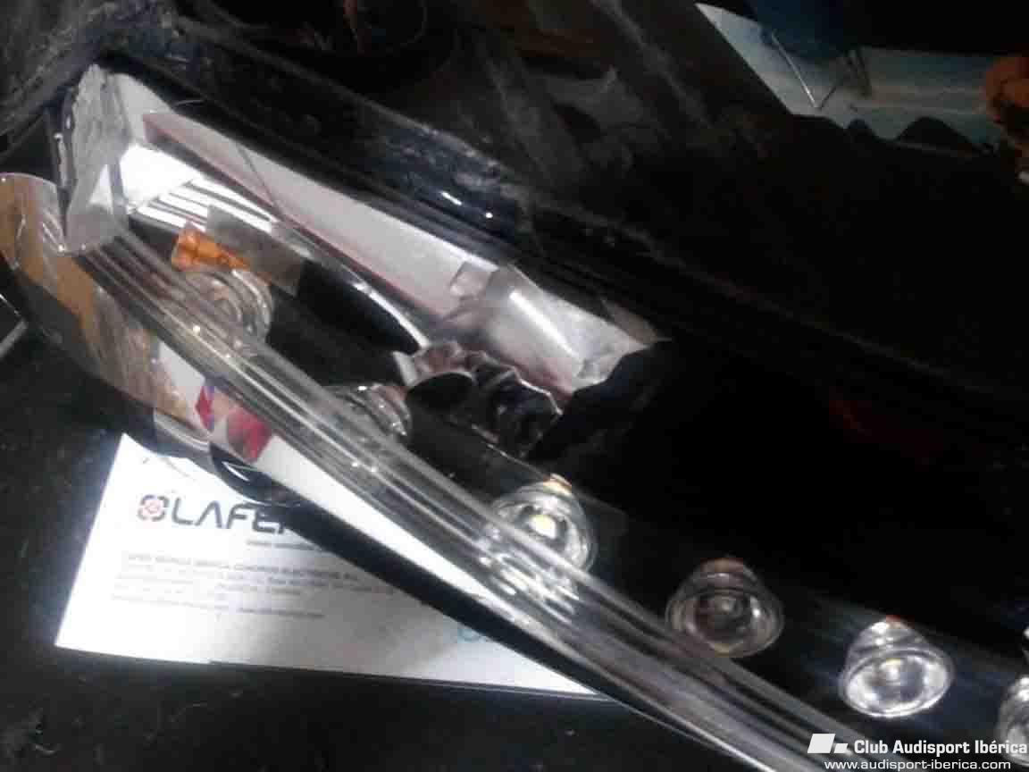

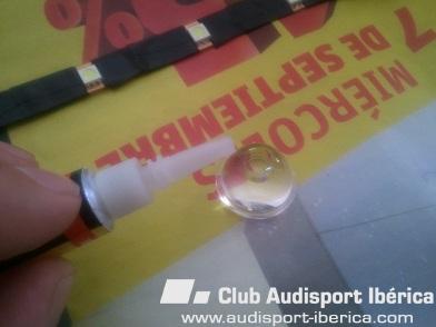

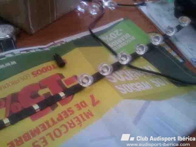

toni100w Publicado 1 de Septiembre del 2011 Autor Denunciar Compartir Publicado 1 de Septiembre del 2011 Ahora cogemos las lentes y las vamos pegando en la tira led, el tamaño de mi lente encajaba a la perfeccion con el led smd 5050, pero le he puesto un poco de pegamento para evitar que se pudieran caer. Una vez colocadas las lentes, nos vamos al faro que perviamente hemos aberto y presentamos como quedaria la tira, vemos que entra perfectamente. El cable lo pasamos por el hueco que nos queda libre de la bombilla de posicion, es recomendable sacar la bombilla y dejar el portalamparas dentro del faro sin bombilla ya que se podria calentar demasiado. ......................... Responder Enlace al comentario Compartir en otros sitios web More sharing options...

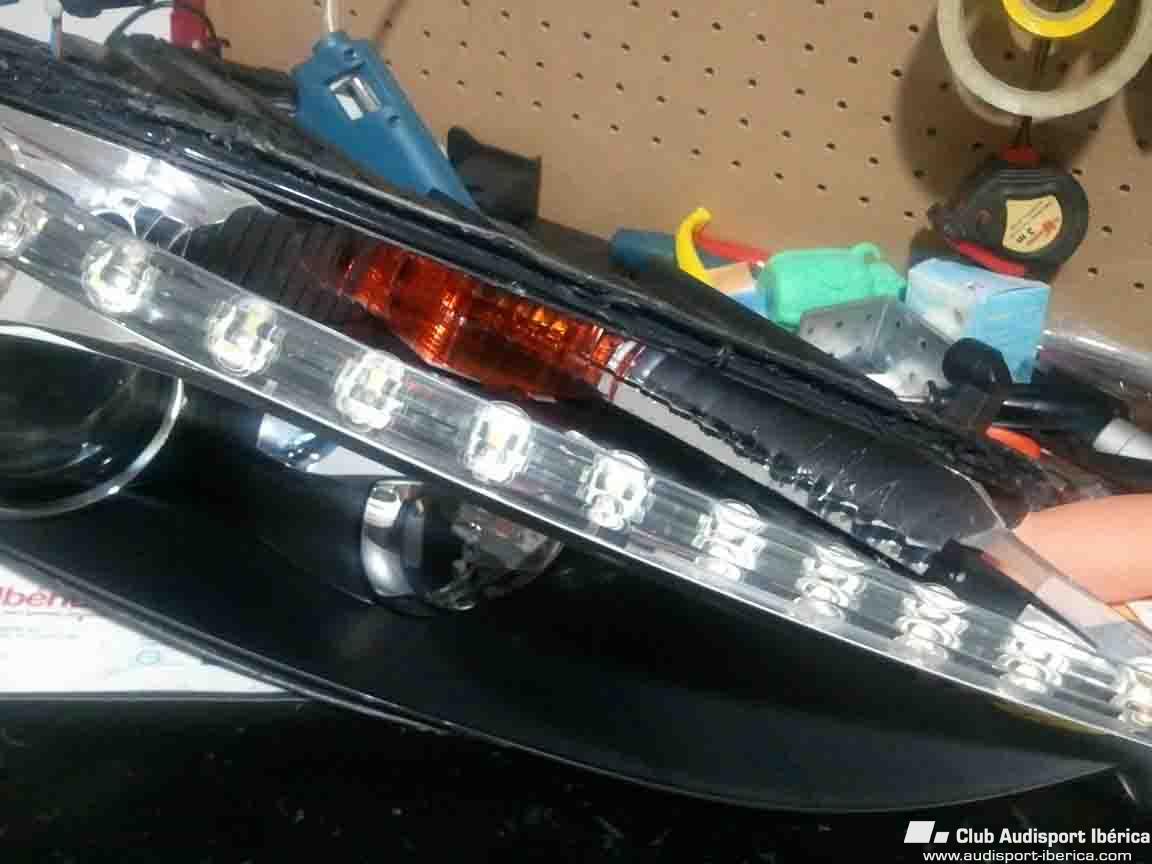

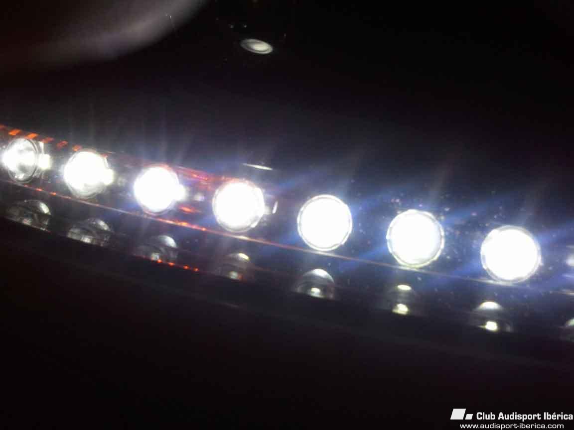

toni100w Publicado 1 de Septiembre del 2011 Autor Denunciar Compartir Publicado 1 de Septiembre del 2011 seguimos con otra fotillo.... Para pegar las lentes por la parte trasera del cristal, yo le he puesto una gotita de silicona caliente transparente en el centro de la lupa, mucho cuidado con no utilizar pegamentos tipo superglue porque cuando seca se queda de color blanco y quedaria bastante mal. Una vez esto, ya queda solo cerrar el faro y conectarlo. Para cerrar el faro yo he utilizado pegamento de union de plastico y luego silicona caliente para evitar cualquier poro o fisura a fin de evitar que pudiera entrar humedad o agua. La conexion es muy sencilla, yo tengo bixenon, luz de dia y de posicion, entonces lo que he hecho es conectar el negativo al marron de la luz de posicion. Y el positivo lo he conectado al amarillo tanto de la luz de posicion como la luz de dia. Asi siempre tengo los leds en marcha. Tamien comentar que he quitado la bombilla de posicion y luz de dia, y lo unico malo es que me salta el fallo de lampara en el fis, pero en breve lo solucionare ya que he comprado el VagCom para quitar el aviso de bombilla fundida. Bueno, logicamente tenemos que colocar el faro en su sitio, imagino que no he de explicarlo....jeje Ahora ya solo queda ver el resultado final.... Aqui teneis unas fotillos ................ Responder Enlace al comentario Compartir en otros sitios web More sharing options...

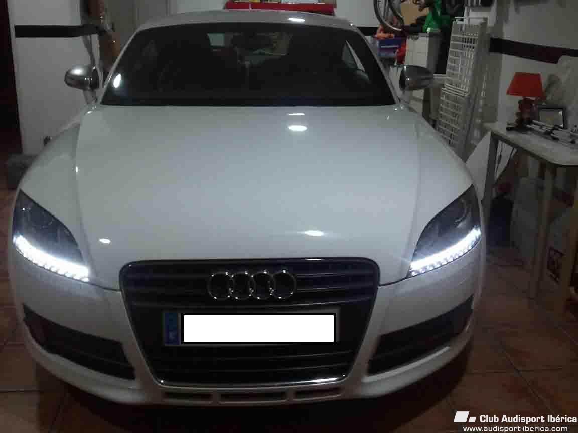

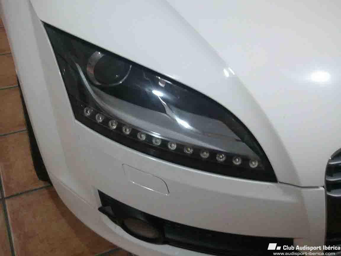

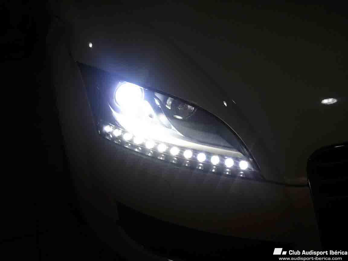

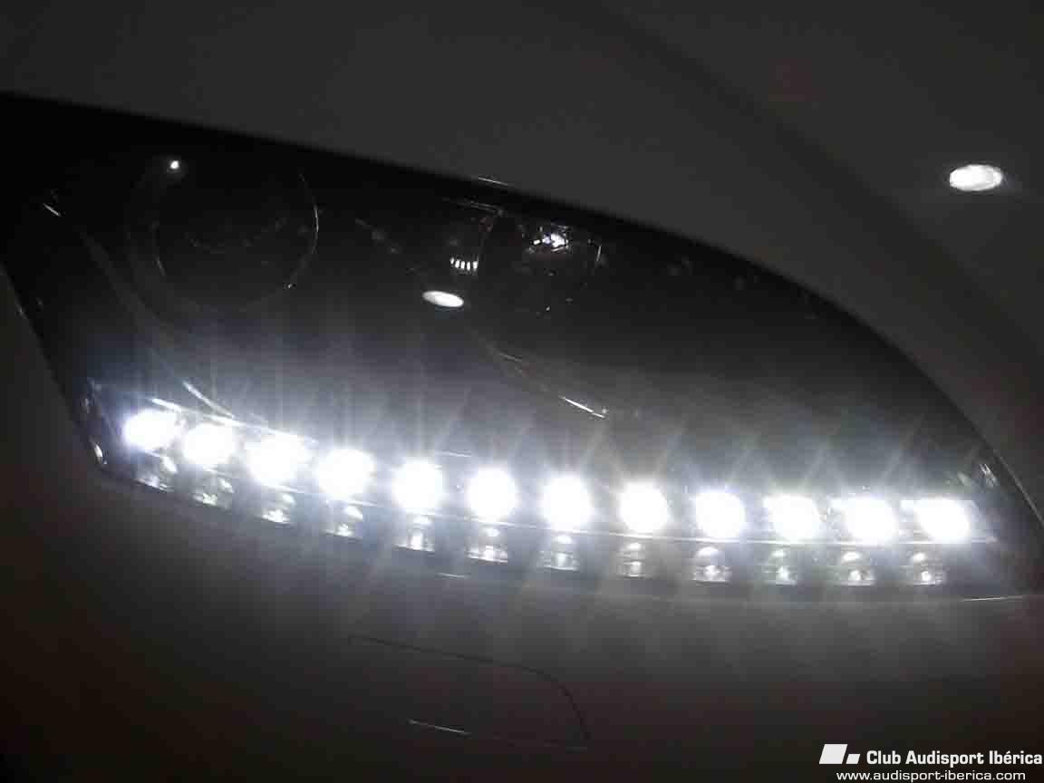

toni100w Publicado 1 de Septiembre del 2011 Autor Denunciar Compartir Publicado 1 de Septiembre del 2011 (editado) las ultimas fotos...... y esto es todo amigos, espero os guste, saludos.... Antonio Editado 1 de Septiembre del 2011 por toni100w Responder Enlace al comentario Compartir en otros sitios web More sharing options...

Schummy Publicado 3 de Septiembre del 2011 Denunciar Compartir Publicado 3 de Septiembre del 2011 Un Brico buenísimooo! Lo único que me queda la duda de cómo, o mejor dicho, dónde pegas las tiras de LED para que no se muevan? Dentro del faro, en la parte inferior donde lleva la luz de posición e intermitente, lleva una pieza de plástico de lado a lado del faro dónde lo fijas? Saludos. Responder Enlace al comentario Compartir en otros sitios web More sharing options...
toni100w Publicado 4 de Septiembre del 2011 Autor Denunciar Compartir Publicado 4 de Septiembre del 2011 Hola, bien pues con las lentes no es que iluminen mas sino que la luz esta mas distribuida y focalizada. Asi se consigue un efecto mas parecido al original. La tira no la he pegado directamente, lo que he hecho es pegar cada lente al led de la tira, y luego posteriormente he pegado la lente con una gota de silicona caliente al cristal del faro por detras exactamente a la pieza de plastico que se refiere Schummy. saludos. Responder Enlace al comentario Compartir en otros sitios web More sharing options...
