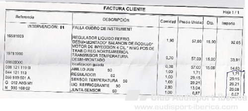

Bueno amigos pues hoy ha ido mi hermano a por el coche y el resultadoo ha sido que ha tenido que pagar 268 euros ,una pasada,os dejo la factura aver que opinais,si reclamo algoo o me quedo confromo( ese coche no vuelve a pisar un servicio oficial)
MIL GRACIAS Y SALUDOS COMPAÑEROS¡¡¡
