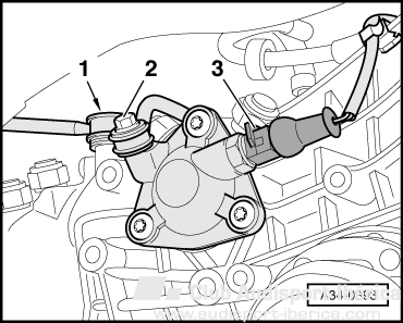

ximo@6 Publicado 21 de Febrero del 2012 Denunciar Compartir Publicado 21 de Febrero del 2012 si tu caja de cambios es manual? mira la foto, pero antes de cambiarlo para asegurarte que es el conmutador de marcha atras, haz un puente en el conector para ver si se encienden, si se encienden es cosa del conmutador, si no se encienden busca el fallo en otro lado Responder Enlace al comentario Compartir en otros sitios web More sharing options...
a34323 Publicado 21 de Febrero del 2012 Autor Denunciar Compartir Publicado 21 de Febrero del 2012 En estos verás un conector por la zona del embrague hacia caja de cambios. Un conector de cinco cables creo recordar. Saludos Gracias por responder! si tu caja de cambios es manual? mira la foto, pero antes de cambiarlo para asegurarte que es el conmutador de marcha atras, haz un puente en el conector para ver si se encienden, si se encienden es cosa del conmutador, si no se encienden busca el fallo en otro lado Es manual sí. Y para acceder a la foto, por donde? Muchas gracias Ximo!!!!! Me alegro verte por nuestro subforo! Responder Enlace al comentario Compartir en otros sitios web More sharing options...

ximo@6 Publicado 26 de Febrero del 2012 Denunciar Compartir Publicado 26 de Febrero del 2012 no se si se vera des de arriba del motor, yo no tengo ese motor, pero lo ideal que se pudiese quitar desde arriba, si te fijas en la posición esta al lado de donde sale la transmisión, o levantar el coche o ingeniártelas para poderte meter debajo quitar las protecciones y desde abajo mirar hacia arriba y lo veras, que lo tienes fácil Responder Enlace al comentario Compartir en otros sitios web More sharing options...
a34323 Publicado 22 de Junio del 2012 Autor Denunciar Compartir Publicado 22 de Junio del 2012 Pues como sea el cable que veo, no llego ni por arriba ni por abajo.... Alguien tiene el elsa y me diga el procedimiento para quitarlo? A ver si hay que quitar algo que moleste! Responder Enlace al comentario Compartir en otros sitios web More sharing options...
a34323 Publicado 24 de Agosto del 2012 Autor Denunciar Compartir Publicado 24 de Agosto del 2012 Bueno..pues hoy por fin se ha quitado el conector de la marcha atrás. QUIERO DAR LAS GRACIAS AL FORERO BURNWHEELS POR HABER SIDO ÉL LA PERSONA QUE HA QUITADO EL MALDITO INTERRUPTOR. Mañana iré a la Audi a pedir la pieza. Burnwheels, muchísimas muchísimas muchísimas gracias por tu ayuda. Como hubieran tenido que ser mis manos las que llegasen al conector, seguro que aún andaba por allí y mi coche sin andar. Espero que el sabado ya pueda circular con el coche después de tenerlo muerto de risa 4 meses en el garaje (no tengo necesidad de usarlo). Un saludo a todos! Responder Enlace al comentario Compartir en otros sitios web More sharing options...

a34323 Publicado 28 de Agosto del 2012 Autor Denunciar Compartir Publicado 28 de Agosto del 2012 (editado) Pongo aquí la respuesta que puse en este hilo(http://www.audisport-iberica.com/foro/index.php?/topic/295389-luces-marcha-atras-no-van/), para que el que en el futuro tenga el problema, que le sea fácil de identificar el sensor: Editado 28 de Agosto del 2012 por a34323 Responder Enlace al comentario Compartir en otros sitios web More sharing options...
