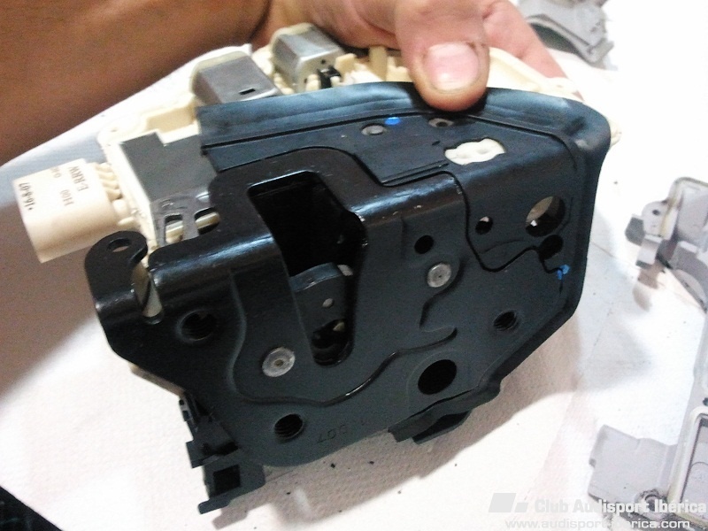

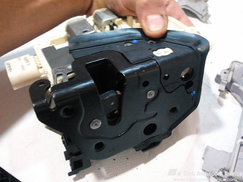

sanxote Publicado 3 de Noviembre del 2012 Autor Denunciar Compartir Publicado 3 de Noviembre del 2012 Hola a todos desmonte la cerradura pero como imaginaba el problema no era mecanico sino electrico el problema es que no se puede ver nada porque el circuito va impreso e incrustado en la carcasa de la cerradura asi que ya sabemos lo que toca cuando pase esto, cambiar la cerradura!!!! tengo fotos sacadas de la cerradura desmontada en cuanto pueda las cuelgo Responder Enlace al comentario Compartir en otros sitios web More sharing options...

sanxote Publicado 14 de Noviembre del 2012 Autor Denunciar Compartir Publicado 14 de Noviembre del 2012 Perdonad por la tardanza aquí os dejo las fotos de la cerradura rota, yo no pude repararla soy un poco torpe jejejje..en la parte mecánica no vi nada roto y en la parte eléctrica no se puede hacer nada porque es un circuito impreso en la carcasa de la cerradura y el circuito esta en la parte gris y no se puede ver el circuito. Espero que estas fotos le sirvan a alguien. Responder Enlace al comentario Compartir en otros sitios web More sharing options...
