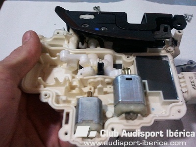

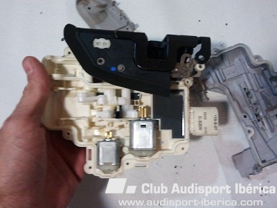

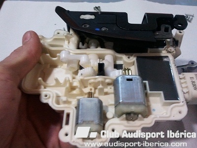

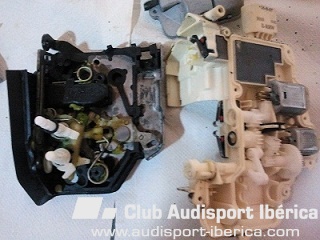

He cambiado la cerradura y perfecto, tambien he desmontado la antigua y revisado.
  • Revisado los mecanismos de plastico, muelles etc, y no existe desgaste de los engranajes.
  • Revisado micro interruptores, 3 y aparentemente hacen contacto.
  • Revisado los dos motores de las fotos, funcionan con normalida.
Conclusion, es que se debe ir algun componente electroncio, que esta, bajo la resina y no se puede testear ni cambiar.
La logica la debe llevar en algun Pic o eeprom....pero sno son acesibles.
Solucion: 120 pavos de cerradura + mano de obra del cambio.
Se cambia facil, despanelar, sacar la antigua, soltar los cables mecanicos y poner la nueva.
Saludos
