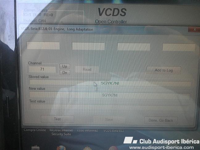

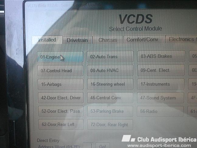

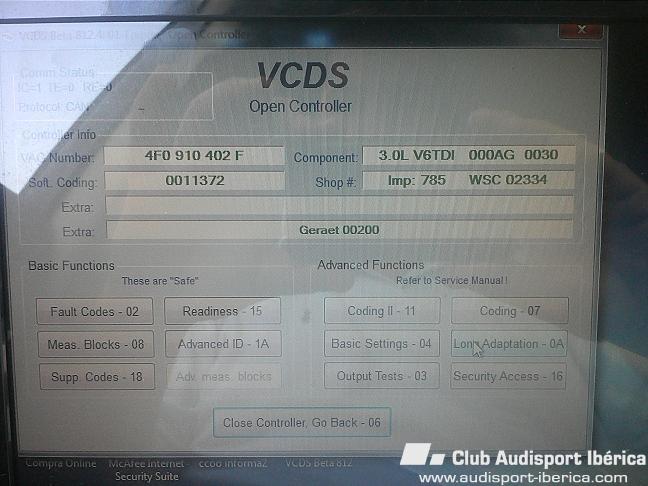

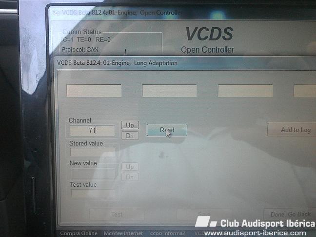

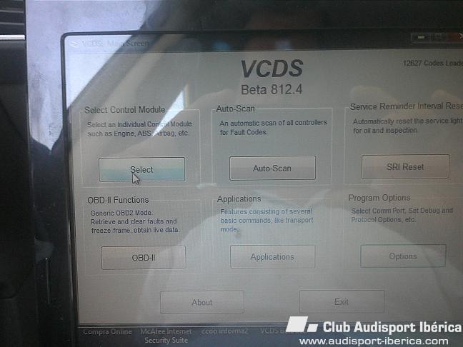

post-65993-0-88723800-1347390439.jpgahora en channel pues hay que poner el 71 para el inyector nº1 al 77 para el nº6 y le damos a read
ahora en la primera linea nos sale la numeración del inyector que tenemos puesto en el coche. Pues en la linea segunda hay que poner la numeración del nuevo inyector y le damos a test si es correcto el numero nos saldrá en la ultima linea el mismo numero que hemos metido antes si no es así es que nos hemos confundido al meterlo ( a mi me paso), le damos a save y despues a done y empezamos otra ves con el canal 72, cuando terminemos hay que quitar el contacto y esperar 30 segundos y volvemos a comprobar que esten todos los valores nuevos gravados en la centralitapost-65993-0-09026000-1347390647.jpg

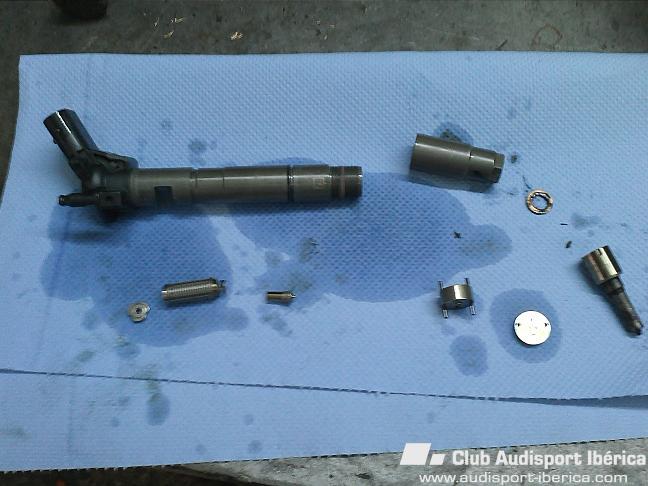

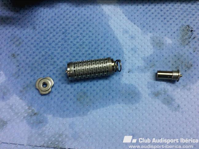

post-65993-0-58348900-1347390746.jpgbueno ya esta todo, para los que quieran ver lo que tiene el inyector por dentro yo lo he desmontadopost-65993-0-54143600-1347390739.jpg y esto es lo que hay yo pienso por lo que he podido ver es que se llena de porqueria y los muelles no cierran bien y por eso se queda el inyector abierto, estoy intentando averiguar donde encontrar los kit de reparacion

Podias mirar si esta pieza que te marco tiene alguna referencia grabada, eso es la tobera lo que se cambia normalmente en los inyectores normales de toda la vida igual cambiando esto se soluciona
