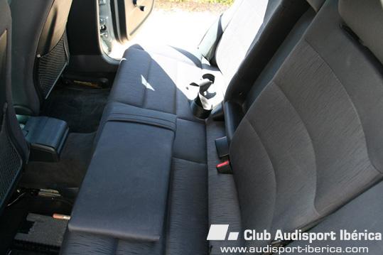

¡Hola! Vuelvo a la carga. Ya sabéis que acabo de comprarme el A4 B5 y es el primer Audi que tengo. Hasta ahora, he tenido coches más pequeños y he ido de viaje 5 personas (con más o menos comodidad, en realidad el problema siempre era un poco de espacio de equipaje).
Con este, el problema de espacio para el equipaje está más que resuelto. Lo que pasa es que ya sabéis que el asiento central trasero es incómodo no, lo siguiente.
Me preguntaba (y he leído montones de hilos de este y otros foros, pero no he llegado a nada concreto) si existe algún asiento trasero de algún coche sea audi o del grupo volkswagen, que tenga el respaldo completo en vez del reposabrazos, para que puedan ir cómodamente detrás tres adultos. He mirado el passat 3B, pero creo que todos salieron también con el reposabrazos.
A ver si alguien sabe si toledo, león, bora... no sé, alguno que sea plug and play, que yo sólo tenga que quitar el mío, tapizar el nuevo y ponerlo con los mismos anclajes (eso de cortar y arreglar anclajes me da miedito :cry1:

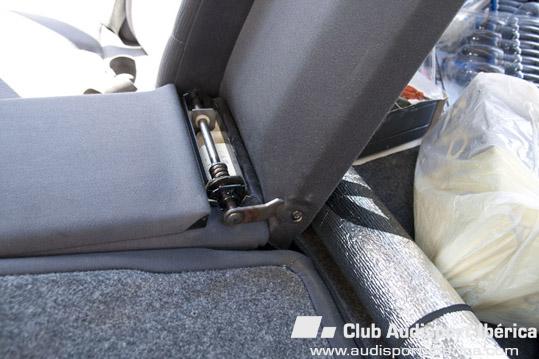

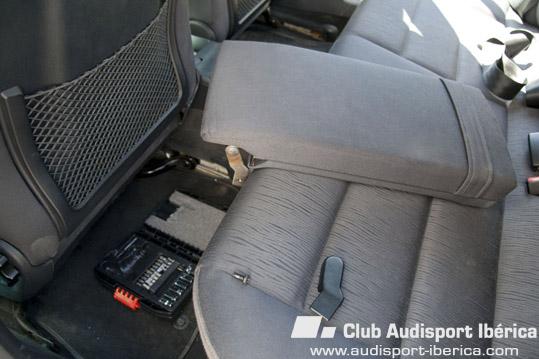

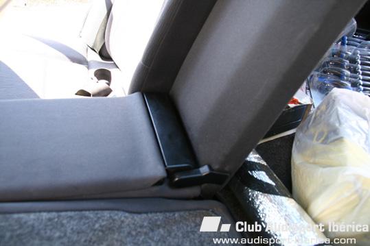

Os cuento cómo creo que va a terminar la batallita. Hoy he estado desmontando el reposabrazos, que es muy sencillo:
Primero tumbamos el asiento de la derecha pra que se nos queden a la vista las piezas de plástico que cubren el mecanismo:
Enlace al comentario
Compartir en otros sitios web
La de por encima alargada creo que no haría falta sacarla. Yo las quité las dos porque pensaba que me iba a encontrar un tornillo desde dentro del reposabrazos hacia el asiento de la izquierda. En vez de eso, lo que tiene es un cilindro (un vástago) que entra en el asiento de la izquierda. Así que, una vez que hemos quitado el tornillo (torx), sólo hay que tirar hacia afueradel reposabrazos y sale.
Ya nos queda el hueco libre.
Editado por Abeluqui
Así que, una vez retirado el reposabrazos trasero, le he tomado medidas (45x25x8 cm. aprox.) y pretendo recortar un molde de espuma de sofá, de una densidad parecida a la del respaldo, con esas medidas. Después, quisiera hacerle una funda con el tapizado parecido al del respaldo, de manera que cuando tengamos que ir cinco en el coche (a viajes largos, claro), desmonto el reposabrazos trasero e inserto ese pequeño cojincillo.
