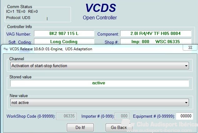

segun la pagina solo valido para TFSI:
La unidad de control del motor, hay que desactivar la opción por los 8K Audi A4, el sistema start / stop.
La codificación se utiliza el siguiente:
Tenga en cuenta: en la actualidad sólo se conoce y está disponible para 2.0 TFSI
  1. STG 01 (motor) para seleccionar
  2. STG Coding largas -> Función 07
  3. Byte 5
  4. Desactivar bit 6
  • Además, desactivar el interruptor en la consola central:
  1. STG 09 (sistema eléctrico) para seleccionar
  3. Byte 20
  4. Desactivar bit 2

Rabilando por la red, he encontrado esto....
Estos de CETE han sacado un módulo que memoriza el estado del start-stop entre arranques. Parece que hay demanda popular :lol2: por los turbos caidos en acto de servicio, jajja.
http://shop.stemei.de/de/start-stopp-automatik-memory-modul-ssam-modul-vw-audi-seat-skoda
