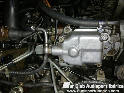

Lo que ocurre es que al pasar un dia en la calle en la entemperie, sobre unos -4 grados el coche le cuesta muchisimo arrancar o simplemente no arranca, ha estado en nos mecanicos, no se si son muy buenos...,la cosa es que se ha cambiado el filtro pero notamos que en la bomba sale un poco de diesel.
¿podria ser ese el problema? ¿algunas ideas de cual pueden ser los problemas?, agradezco cualquier ayuda, como otro dato decir que estoy en polonia, lo que tiene echarse novia polaca...

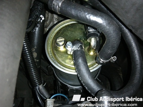

Una cosa, ese no es su filtro de gas-oil, el retorno de gasoil que lo has hecho directo al deposito? y ese tuvo desconectado de que es? Es probable que no arranque por la fuga de gasoil de la bomba.
saludos
