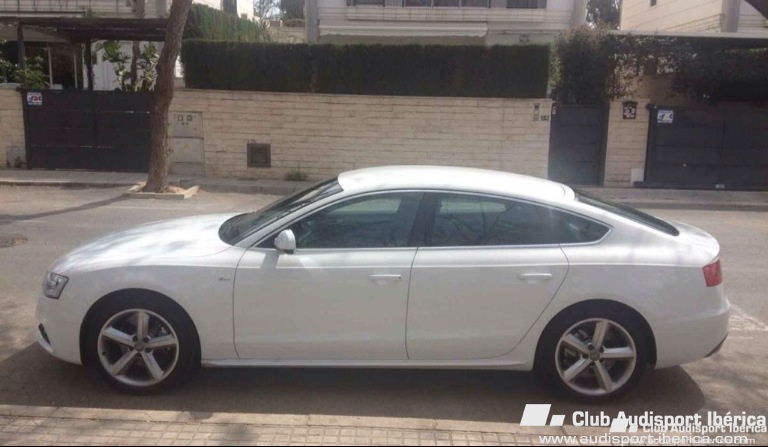

Muy buenas tras presentar mi coche en presentaciones os hago una pregunta:
Tengo suspension serie con llanta 17,5 radios 2013
Queria en un futuro cuando tenga que cambiar neumaticos, meterle 18"
Mi pregunta es la siguiente:
Con la suspension de serie unas 18" quedarian bien? En este caso que medida de neumático meto, mi motor es tdi 143cv.
La idea es seguir con 225 por tema de. Consumo y tal pero por precio neumaticos es parecido 245
He buscado por el foro y no he encontrado 18 o 19 con suspension serie

Buenas, yo estoy como el compañero DJSUAR, 17" y suspensión de serie en un TDI de 177cv, pero quería pasar directamente a llanta de 19", ¿alguien que haya pasado por esto?
Gracias.
Saludos.
Como dije antes, yo puse 18" y ahora llevo 19". Lo unico es que cambie los muelles normales por los de S-line. Por lo demas todo perfecto. :thumbsup:

Lo mas seguro es meter la medida de audi 245/40/18 creo
Pero la duda es si se vera el coche alto, por la suspension de serie.
Para mi la medida 245 de Audi es la correcta. Con 225 las gomas van a ir estiradas y vas a llevar menos protección de llanta. Luego está que el coche mejora estéticamente con 245, no digamos ya visto por detrás. En ese punto el cambio es destacado. El problema es que con 245 y con 143cv va bien en crucero pero el coche, en cuanto a reacciones, se vuelve más perezoso. Sobre si se ve más alto o más bajo para mi ese no es tanto el problema. Para mi la cuestión estética se centra en que las ruedas se ven "demasiado" adentro, sobretodo las traseras y eso no lo soluciona ni una supensión ni la otra. Un saludo.

Totalmente de acuerdo. Sobre todo en el eje trasero hacen falta unos separadores.

Quieres decir que un sb de serie con 18" (es decir que pidas llanta 18 de opcion) te vienen las ruedas muy adentro?
Es raro no?
Lo teneis con separadores todos?

Depensde del et de la llanta. la 18" tambien se ve adentro. para mi gusto las unicas que no se ven tan adentro son las de 20", las rotor que quedan casi a "ras" y las new rs4, que tienen et 26 y et29 respectivamente y son llantas de 9" de ancho. yo ahora llevo 19" con separadores de 12 mm en las 4 ruedas y suspension deportiva y segun como le mires se ve un pokito alto o menos. un saludo

yo en los papeles de mi coche pone que puede calzar llanta de 18" y 19", ¿como es que te dicen que hay que homologarlo?
Podría subir fotos algún forero con A5 SB con suspensión de serie y llantas de 18" o 19", sería de gran ayuda.
