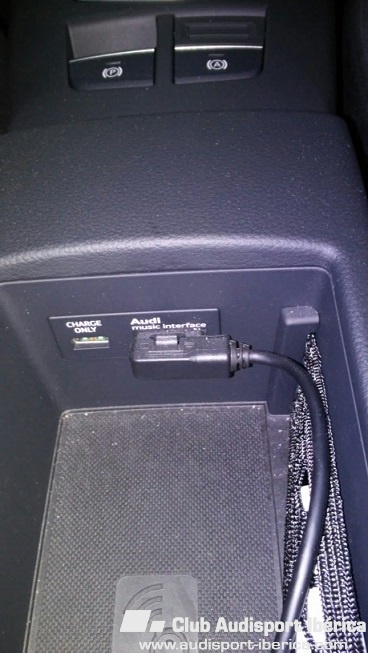

Refloto el hilo porque hoy he estado a ver el coche antes de la matriculación y no he encontrado la toma USB que sólo sirve para cargar. ¿no la tenéis todos? Siempre he creído por lo que os he leído en el foro que es algo que venía de serie. Bajo el reposabrazos sólo está la interfaz AMI que podré adaptar luego al USB que sí lee archivos de música (tengo el navegador básico).

Pues el paquete de navegador incluye el pack connectivity. ¿podrías decirme dónde se debería encontrar exactamente la toma USB? A ver si es que ahora estoy ciego. Porque yo recuerdo perfectamente ver solo la toma AMI bajo el reposabrazos, en la pared interior frontal según miras desde atrás. De hecho parecía que pegando al la toma AMI había un hueco 'ciego', tapado, como si ahí pudiera ir algo más si hubieras cogido el extra X. No sé si me explico. Si pudieras hacerle una foto y pasármela sería perfecto. Sería para enviársela al comercial que tan seguro estaba de que la única toma USB de los A3 es la que consigues después con el adaptador AMI-USB.
Esto me interesa mucho porque podría haber sido un despiste de fábrica y oye, podría exigir una compensación, o incluso podría implicar que me falte algo más que debería tener. Ya ando mosca...
Si el paquete navegador básico ya incluye el paquete conectivity. A mi el Phone box ya me incluia de serie. El mio es un SLine y incluia el paquete visión con el phone box y mas cosas.
La toma de USB se ve fácil, esta justo donde esta la toma para enchufar el cable de Audi. Vale ya le hare una foto y te digo
Vale. Investigando más a fondo tras tu confirmación de llevar el Phone Box, creo que puedo constatar que la toma de carga USB bajo el reposabrazos central solamente se monta con este paquete. Lo cual es una pequeña decepción para mí. Mi S3 no lleva de serie Phone Box y me habría gustado saber esto a la hora de decidir si montarlo o no. Aun así, el extra me costaba más de 300€ y no creo que hubiera optado por incluirlo. El único caso en que lo veía útil es yendo con alguien en el coche con necesidades de carga en su móvil y tener conectado yo ya el mío al AMI. Vamos, una bobada. Pero sí que me vale para dar un poco de pena al comercial en intentar sacarle algún cable AMI extra a la entrega.
Otra cosa en la que me he fijado, es que tampoco he visto esa redecilla elástica lateral del compartimento del reposabrazos central. ¿Será esto también accesorio del Phone Box o será algo que de fábrica no viene instalado aunque si incluido en una bolsita aparte para luego acoplarlo uno mismo?
Vamos, PiCoTTo, que ya no te queda nada... ya está ahí!!!
Como ves la toma USB sólo es para carga
