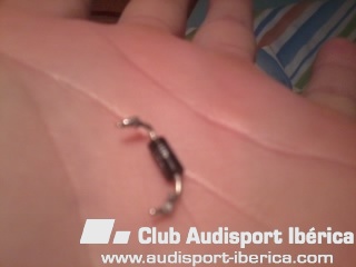

Han encontrado algun diodo de dentro de la centralita q da contiunidad y no debe dar, entonces debe ser fallo de la centralita pero
poniendo ese diodo nuevo nose si dara algun fallo mas, enseguida se sabra si salta o no el fusible :huh: ... gracias x responder

he conseguido un Diodo de 22 el original era de 19 pero nose q pasara... no encuentro uno de 19 y no se q pasara al instalar un saludo!

X fiiiin regalazo de reyes ESTA VIVO!!!! arranca y suena a musica :clap: (por si acaso vigilaré el nivel de aceite)
el fusible se fundia x q ese bichoso diodo daba contiunidad, deja pasar corriente a un lado y este debaja en los dos lado x eso se fundia

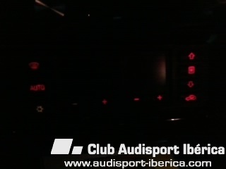

Ahora nose x q el clima ni la temperatura exterior no funcionan sera algun enchufe q se ha olvidado o no lo se todo lo de mas
funciona correctamente, el clima al darle hace luz en el interior pero no se enciende ayer pasando x un puerto empezo a nevar y
se me empeñaban los cristales, al final ha abrir las ventanas no tenia otra :o

Si se "cruza" un diodo normalmente es por una sobretensión o por que se le aplicó corriente con la polaridad inversa. Vaya, que igual fue un cruce en algún cable o a saber.

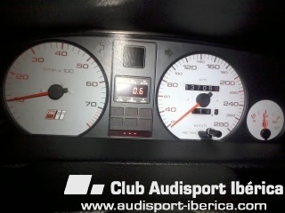

¿Le has cambiado las esferas por otras blancas con plasma rojo?
Lo del clima puede ser que haya otro fusible petado. Creo que hay un cable que va del clima a la centralita, pero es para informar que este está funcionando. Entonces la centralita sube el ralentí y enciende la segunda marcha del ventilador del radiador.
