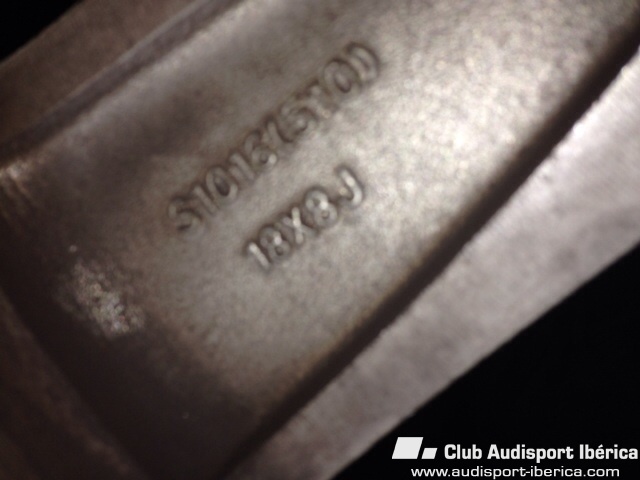

Vale... Detallo algo mas. El compi forero que esta interesado me dijo que mirase detras de las llantas e hiciera una foto en los palos por la parte trasera porque ahí estaría marcada la medida.
Lo hice y os paso la foto, porque no me entero jajajaja.
Gracias chicos!!! ;)
Enlace al comentario
Compartir en otros sitios web
Ahí sale el diametro 18" y el ancho de la llanta, 8"... Que por cierto no es original, porque si lo fuera sería 9J..
Tienes que buscar en otro palo que te pondra el ET, que seguramente será entre 40 y 50...
Y luego el buje, que no creo que esté gravado, tendrías que desmontar la llanta y si lleva centradores es que es 66,1 si no, es que es 57,1
Otra opción es que si ves la marca de la réplica, llames al fabricante o busques los datos...

A ver, por et le tienen que valer y mas si son replica, ahora, para mirar el buje tienes que desmontar pq igual tienes el adaptador y no lo sabes, quitas una y ves si tienes un plastiquito, si lo tienes le valen fijo, si no igual tiene que colocar el unos centradores.

Pero el hecho de colocar unos centradores no conlleva un mayor gasto o un problema no? Es decir, que habalmos de unos Euros, pero que al final la llanta le haria el mismo servicio?
El tema esta en desmontar y no saber que ver...
