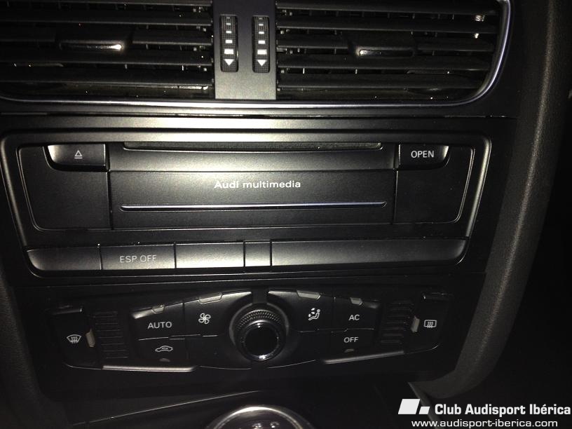

Creo que con el mmi 2g no lleváis la radio concert encima del clima, no?
El conexionado del S100 implica un puente en el quadlock de la concert que va en la consola y tu ahí creo que llevas un cargador de cd o SD, no es así?
