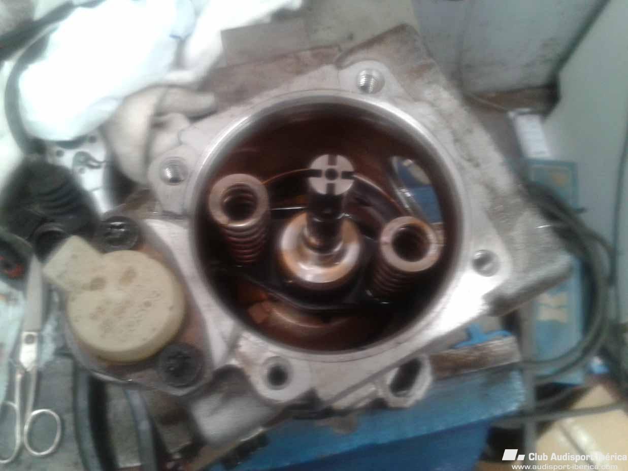

Si, a parte de las dos juntas superiores, la de la tapa de arriba y la de la parte inferior, cambié la junta que va en la pieza de fundición trasera que va insertada en el propio cuerpo de la bomba.
Me explico a mi manera porque no exactamente como se llama cada cosa correctamente. Espero explicarme con claridad.
Esa pieza tiene un cilindro que va metido dentro del cuerpo y al ir soltando los tornillos traseros que la unen al cuerpo va deslizando empujada por unos muelle que van allojados dentro del cuerpo. En el caso de no soltar los tubos estos impiden que la pieza deslice y aparte el meter la junta nueva es imposible. Creo que es en el video 3 en el que se ve el cambio de junta central.
Los muelles que empujan la pieza de fundición:
Te paso un enlace donde se ve estos muelle que te comento y el proceso completo del cambio de todo el kit de juntas de la bomba : enlace
Saludos.
