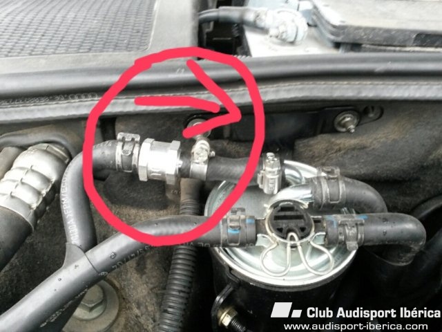

Hola amigos tengo un problema con el arranque en frio de mi A4, os cuento un poco:
El coche al arrancar por las mañanas le cuesta y la sensación es como si no le llegase a entrar gasoil (unos 10 segundos) hasta que ya arranca y se queda un poco bajo de revoluciones y sube y ya se queda a unas 900 y todo bien, yo ando con el lo corto vuelvo a arrancar y arranca perfecto pero cuando lo dejo unas 2 horas sin arrancar vuelve a hacerlo.
Me han cambiado los calentadores y la bomba del aforador pero sigue haciéndolo y ahora le he quitado una válvula de retención que llevaba puesta en el filtro de gasoil ( la que se muestra en la foto dentro del circulo).
No se si a alguno de vosotros le ha ocurrido pero si me dierais alguna pista os lo agradeceria mucho.

Hola,
Casi seguro coja aire por algun lado, manguito picado, tuberias,etc.. esa antirretorno ahí puesta en la entrada del gasoil seguramente fue colocada para evitar lo que te ocurre, con lo que pienso que el problema puede que este despues del filtro.
Revisa todas las tunerias haber si hay suerte y encuentras algo.

Hay un hilo o brico titulado ( problemas en arranque por aire con 1/2 deposito) leelo atentamente, te puede ayudar.
ceo que tu problema puede estar en la bomba de gasoil, toma aire por unas juntas toricas que estan duras.
Sigue el brico que te ha puesto el compañero, con el te puedes guiar las cosas que tienes que mirar y por donde te puede entrar aire al circuito. Aunque me he enterado por un compañero hoy que una de las posibles causas puede ser si se ha cambiado el filtro de gasoil hace poco, que a lo mejor se ha quedado "alto" y hay que bajarlo mas, por si es tu caso.

Hola, a veces no es tan sencillo, si el problema no es la bomba tandem la cosa sera mas complicada, pueden ser varias cosas, por ejemplo alguna torica de algun inyector, no hace buen cierre y descarga el circuito, o incluso puede llegar a ser una pequeña fisura en la culata, el gasoil se puede escapar por la fisura y descargar el circuito.
