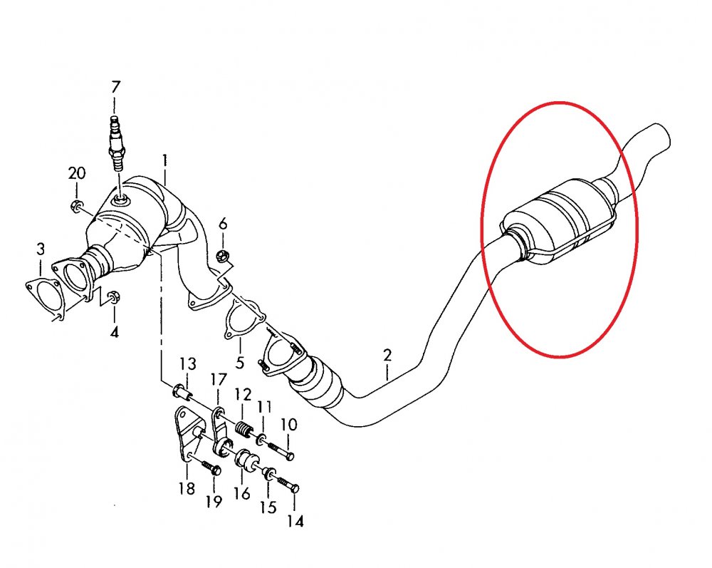

Los Americanos, llaman resonador, por lo que he visto en muchos vídeos en youtube, cuando cambian esa parte, es la que indico en circulo rojo, algunos traen dos y otros uno, depende del modelo, después hacia atrás, el central y una a cada lado o uno solo, silenciosos o muffler, no se si lo que he puesto por último es correcto o no, no soy muy entendido en escapes.
Saludos.

eso no es el resonador aunque lo sea.. jeje
Eso lo llaman dp (resonated o non-resonated), dependiendo si la dp lleve resonador o no. Los que llevan 2 de esas son los v6 o v8 ya sea en s4-s5/rs4-rs5
