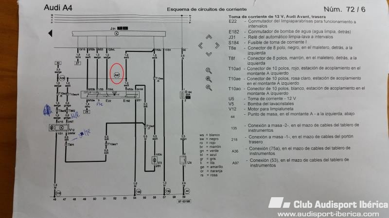

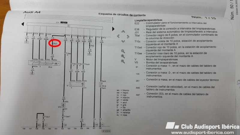

Hola buenas tardes, que tal cuanto tiempo que no empezaba un tema nuevo, pues veréispost-80853-0-63650600-1415213431_thumb.jpgpost-80853-0-98533800-1415213448_thumb.jpg necesito ayuda urgente, en mi loca aventura de transformar mi b5 pre en un rest rs4, tengo un problema que no consigo solucionar, al cambiar la instalación de los limpias (delantero y trasero) del pre y ponerle la del rest entre otras cosa para que funcione lo de variar el espacio de intervalo de los limpias delanteros y también el lavafaro del xenón que todo lo hace el mismo relé, no me funciona, parece ser que me falta un punto de conexión que en el pre no existe.
En el esquema viene como conexión A 97 y al mirar el glosario indica que es una conexión a 53, y eso es lo que no encuentro en el pre para realizar dicha conexión.

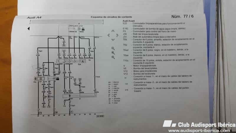

no se porque ha salido la foto en medio, este esquema es del rest, en el pre el punto A97 no esta, a ver si alguno de los mas avanzados me da alguna pista y ASI puedo seguir, pongo el esquema del pre aunque varia un poco prácticamente es lo mismo, la diferencia es el punto de conexión A97 que aquí no aparece.
