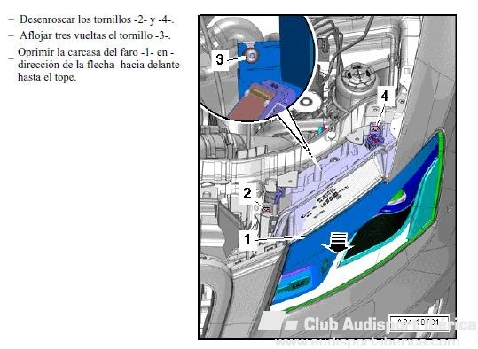

matraca Publicado 5 de Octubre del 2015 Autor Denunciar Compartir Publicado 5 de Octubre del 2015 pelitos en transilvania nunca se duerme, jajjajajjajajja TU FILTRO finikito.pdf Responder Enlace al comentario Compartir en otros sitios web More sharing options...
matraca Publicado 5 de Octubre del 2015 Autor Denunciar Compartir Publicado 5 de Octubre del 2015 PERO........ antes de sacar el filtro mirate esto cubierta.pdf Responder Enlace al comentario Compartir en otros sitios web More sharing options...
matraca Publicado 5 de Octubre del 2015 Autor Denunciar Compartir Publicado 5 de Octubre del 2015 mas esto.... faro.pdf Sera mejor que saques la cubierta y que saques el faro del acompañante como ves en esta ilustración, (la cual corresponde al faro del conductor) Ambos son de la misma manera.......... Yo antes de desmontar el filtro revisaría lo comentado, haz el proceso como tu lo consideres mejor. Una vez el mismo lo realices te pediría que por favor publiques como te a sido personalmente mas cómodo a ti. Un saludo, ahora si, buenas noches. Responder Enlace al comentario Compartir en otros sitios web More sharing options...
matraca Publicado 5 de Octubre del 2015 Autor Denunciar Compartir Publicado 5 de Octubre del 2015 upsss del ultimo documento solo quedate con esto.... Espero haberme explicado..... Responder Enlace al comentario Compartir en otros sitios web More sharing options...
pelitos Publicado 8 de Octubre del 2015 Denunciar Compartir Publicado 8 de Octubre del 2015 Hola.Explicarte es poco.Mil gracias por toda la informacion.En cuanto lo tenga hecho os informo de todo. Responder Enlace al comentario Compartir en otros sitios web More sharing options...

pelitos Publicado 18 de Diciembre del 2015 Denunciar Compartir Publicado 18 de Diciembre del 2015 Bueno,hoy por fin he soltado el dichoso módulo y lo he llevado a un taller de electronica a que me soldaran los diodos.Han hecho un trabajo muy fino y por solo 25 euros. Y han vuelto a recubrirlos con silicona o algo paracido para la humedad. El foco no he conseguido sacarlo de su sitio ....pero la caja del filtro de aire sin problemas con lo cual ya me dejaba espacio suficiente para trabajar. Los leds han vuelto a funcionar y la satisfaccion personal que he sentido ha sido enorme. Y todo gracias a vosotros. MUCHISIMAS GRACIAS. FELIZ NAVIDAD. P.D. Hoy les ha llegado una carta a mis amigos para que lleven su Audi al conce por lo del tema de los gases famosos.Es del 2009. Responder Enlace al comentario Compartir en otros sitios web More sharing options...
