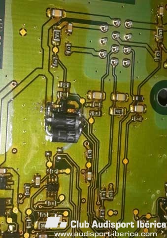

Ayer, a través de la lectura de los mensajes anteriores, comprobé que, en efecto, la placa viene con el diodo en cuestión, pero que la causa de no lucir los led´s es por haberse quedado en circuito abierto el mismo, por lo que retirar el antiguo es irrelevante, siempre que sea eso, un circuito abierto. Otra cosa es que hubiese quedado en cortocircuito...
Por tanto, lo que más necesito saber en ese momento es dónde se encuentra la placa. Probablemente sea una pregunta elemental, pero es que no tengo la seguridad.
Me imagino que una vez tenga la placa en mi poder, no será difícil ver la polaridad del diodo a colocar, es decir, dónde va el ánodo y dónde el cátodo, pero si me puedes dar también pistas para esto te estaré muy agradecido.

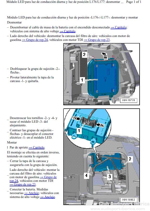

He hecho un par de fotos de dónde creo que está la unidad que aloja el módulo, pero al no coincidirme la imagen con la que has publicado más arriba quiero asegurarme, antes de empezar a desmontar.
Así, la pregunta es: ¿la unidad de marras se encuentra dentro de la cajita negra? Te envío las dos fotos que he hecho para ver si me puedes sacar de dudas...

Siento no haber contestado antes, esto es lo que tiene el fin de semana y estar mas solo que la una :lol2: :lol2:
Si distes en el clavo :clap1: :clap1: , sigue las instrucciones del elsa, desenrosca esos tornillo y saca el conector de el modulo en cuestión, mira polaridades si te apetece, pero la polaridad de la misma, la encontraras en el resto de las fotos publicadas.

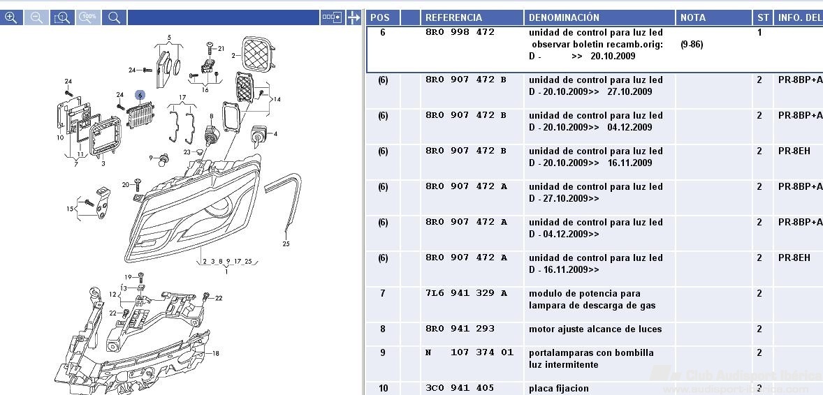

Bueno, cada vez avanzo más! Ya he quitado la placa del lado izquierdo(la más sencilla, porque en esta no molesta el filtro). Es la
8R0 907 472 (sin B), por lo que voy a soldarle en paralelo 2 diodos 1N4007, de 1 A.
La última duda: creo que sé cuáles son los puntos donde hay que soldar, pero para cerciorarme te envío foto en la que he marcado con una flecha roja los puntos donde creo que hay que hacerlo. ¿Me lo podrías confirmar, por favor?

si según las fotos que el compañero colgó.... es donde as dado en la diana
Yo pensaba que el triac lo desechaba pero veo que no....
pon lo tal cual....

Pues con enorme alegría adjunto fotografía del coche con los led reparados!! La verdad es que me costó una barbaridad hacer la soldadura en tan pequeño lugar, con alta probabilidad de que el estaño se fuese para otro sitio pero en fin, hubo suerte y ya podéis ver el resultado. LED COMO NUEVOS!!
