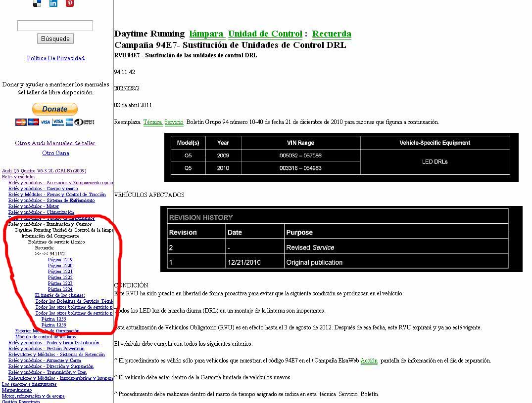

LA CAMPAÑA EN CUESTIÓN ES DENOMINADA:
RVU 94E7 - Sustitución de las unidades de control DRL
se puede localizar en
http://workshop-manuals.com/audi/q5_quattro/v6-3.2l_(calb)/relays_and_modules/relays_and_modules_lighting_and_horns/daytime_running_lamp_control_unit/component_information/technical_service_bulletins/recalls/941142/
La misma comprende de varias paginas en ese mismo árbol MARCADO EN CIRCULO ROJO, de las cuales cada uno sacara sus conclusiones, pero como digo, creo que la cosa esta mas que clara......
