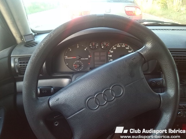

Uffffffffff :huh: la que liado
Ahora no me van las luces del cuadro de velocimetro, cuentarevolucion etc............
Ni las luces traseras
Ademas de que me ha quedado el volante descentrado
Complicao conducir asi
Os juro que las ruedas estan rectas
Y lo mas triste es que me he dado cuenta después de circular unos 30 km

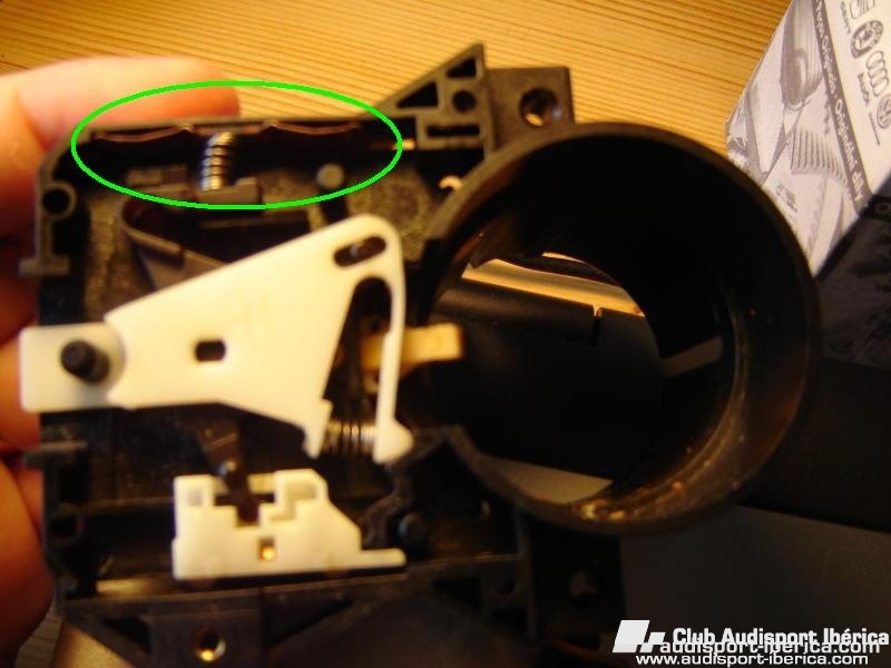

Solucionao lo de las Luces qeu no van
Aprobecho el buen saber de P82alhij
Publicado 24 enero 2014 - 14:38
Además os recomiendo que tengais especial cuidad con la plaquita que rodeo en la siguiente imagen, controla las luces de posición de atrás y la iluminación del cuadro. Es muy delicada y tiene una curvatura bien estudiada, me ha costado horrores dejarla bien después de doblarla por accidente.
Un saludo a todos.

Y la posicion de las largas
Sigo aprobechando el buen saber de P82alhij
Publicado 24 enero 2014 - 14:34
Bueno, señores, ya he terminado con este brico, ES ESTUPENDO (Muchas gracias a 18Turbo y Mikel) , así que voy a aportar mi granito de arena, porque he estado muchas horas de pelea.
En primer lugar, mi problema era el mismo, las plaquitas de largas y ráfagas no hacían contacto, doblándolas apropiadamente funcionan bien. Aquí quiero hacer una pequeña correción, porque tal y como nos muestra 18Turbo la fotografía no es como se monta. Se monta con la solapa por debajo del pequeño saliente que hay. Adjunto la imagen, con su permiso., lo que señalo, tiene que ir por debajo de una piececita que actualmente está cubriendo.
EDITO: La marca del foro casi tapa, el circulo, pero haciendo un esfuerzo se ve.
