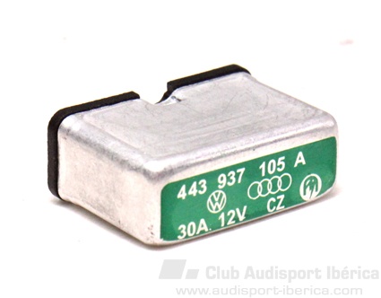

Esta debajo de de la guantera del volante, hay 2 fusibles uno ventanillas delanteras y otro las traseras, son gordos y plateados.
Son fusible termicos y tienen esta forma
Y si esta la averia en la bomba es por la humedad, a veces se soluciona repasando todas las soldaduras de estaño.
Editado por Carlos A4 B5
