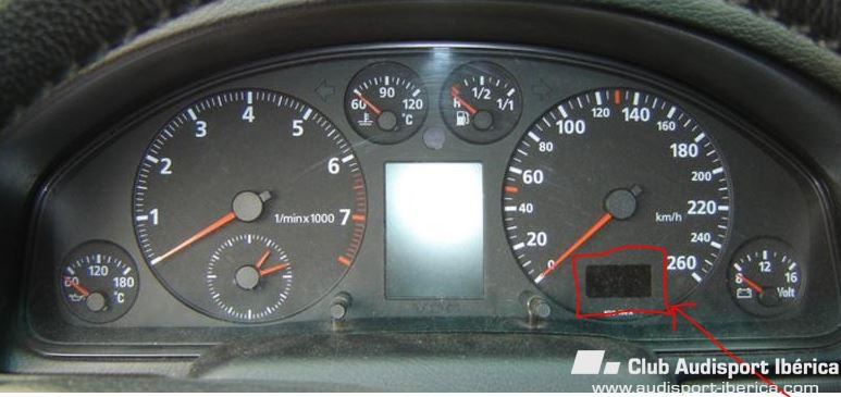

Betito777 Publicado 8 de Septiembre del 2016 Denunciar Compartir Publicado 8 de Septiembre del 2016 Amigos: Hace unos dias dejaron de aparecer los datos del kilometraje en el recuadro que aparecce en la foto? Que podra ser y como puedo repararlo? Os agradezco la ayuda de antemano Responder Enlace al comentario Compartir en otros sitios web More sharing options...

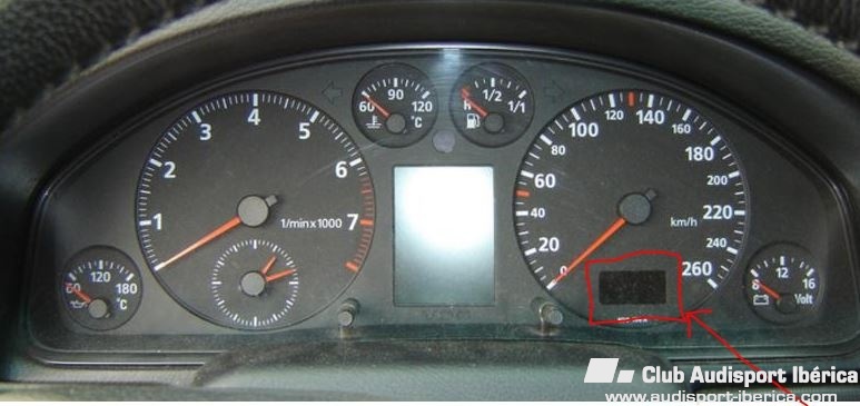

Athabasco Publicado 12 de Septiembre del 2016 Denunciar Compartir Publicado 12 de Septiembre del 2016 Nano, eso es de 1º de sentido comun, si algo no alumbra es que falla lo que alumbra, no? Responder Enlace al comentario Compartir en otros sitios web More sharing options...
Betito777 Publicado 12 de Septiembre del 2016 Autor Denunciar Compartir Publicado 12 de Septiembre del 2016 Nano, eso es de 1º de sentido comun, si algo no alumbra es que falla lo que alumbra, no? 8i.jpg WOOW intentare esa reparacion!!! Gracias Athabasco!!! Responder Enlace al comentario Compartir en otros sitios web More sharing options...
Marc404 Publicado 6 de Noviembre del 2016 Denunciar Compartir Publicado 6 de Noviembre del 2016 Nano, eso es de 1º de sentido comun, si algo no alumbra es que falla lo que alumbra, no? 8i.jpg Tienes la referencia de esa bombilla por casualidad? Gracias. Responder Enlace al comentario Compartir en otros sitios web More sharing options...
seresmi Publicado 6 de Noviembre del 2016 Denunciar Compartir Publicado 6 de Noviembre del 2016 4A0 919 040 C .............. 12 V. 1,1 W. 4A0 919 040 A .............. 12 V. 1,5 W. 893 919 040 A ............... 12 V. 2 W. Saludos. Responder Enlace al comentario Compartir en otros sitios web More sharing options...
