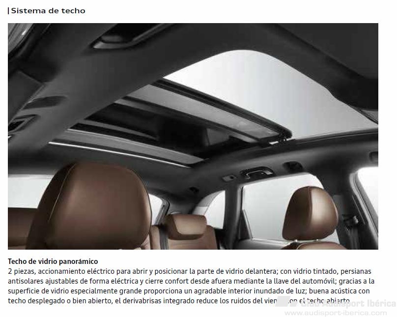

¿Y alguno tiene instalado el techo panorámico?
Pues me gusta la idea de tenerlo pero no sé sin con el calor que hace en Andalucía entrará más calor x su cristal en el coche y si será eso un problema. Pues supongo q tendrá algún sistema para cerrarlo pero no sé si será suficiente.

Mas calor dentro del habitáculo vas a tener............. eso esta mas que claro, yo lo tengo, esta es mi experiencia.
Tendrás que revisar si el anterior propietario, a tenido problemas con las supuestas entradas de agua por obstrucción de los desagües, habituales en este modelo.
De la misma manera te recomiendo si adquieres un q5 con techo, engrasar bien las guías.
Y sobre todo no se te ocurra jamas en altas velocidades abrir el techo por completo con la cortinilla sin abrir, se podría liar una buena.
Un saludo

Pero aunq haga mas calor no te has arrepentido d poberlo no?
Y d q zona eres? Lo digo pq no sera lo mismq seas del norte a q seas del sur (d donde soy yo) donde el sol pica bastante mas :)
