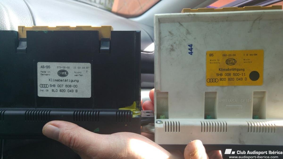

Muy buenas a todos, desde hace unos meses tengo un problema con la calefacción que aparentemente está relacionado con la consola.
La consola empezó a parpadear durante 2 minutos y después dejaba de parpadear y desde entonces en ocasiones desaparecían los marcadores.
Conseguí una consola de otro Audi en un chatarrero que no era exactamente el mismo modelo si no un modelo anterior, pero funcionaba correctamente. La modifiqué con uno de vuestros bricos (enhorabuena por ellos, este foro es lo mejor) eso elimina el parpadeo, pero la calefacción sigue sin funcionar
La cuestión es que el aire acondicionado funciona correctamente, aunque enfría menos que antes, y la ventilación funciona perfectamente, el mayor problema sería que no sale aire caliente cuando pongo la calefacción.
¿Alguien podría decirme a qué puede deberse?

Entiendo que el clima que te venia es el negro y le has puesto el blanco, verdad? Pues la verdad que no se como te funciona, precisamente este es un tema que como no le pongas el de la misma referencia o al menos mismo año no suelen ser compatibles.
El A.A. o va o no va, si va no tendria que salir menos frio. Seguro que se conecta el compresor? a ver si como es invierno es el mismo aire del exterior sin pasar por el compresor.
Yo creo que lo suyo es ponerle el clima que le corresponde. Tampoco acabo de entender lo del parpadeo si es en el negro o en los dos por que dices que lo arreglaste, pero estas hablando del blanco.

El A.A. seguro que no funciona, vamos, seria la rehostia que funcionase haciendo un retrofit (colocar algo anterior al modelo). La calefaccion puede ser un tema del radiador de calefaccion, termostato...hay varios motivos. Y pienso que el parpadeo se debio a un mal contacto...

Retomo el tema, que he estado totalmente desaparecido. No funiona ni la calefacción y el Aire acondicionado, el ventilador si expulsa aire y el compresor del aire también funciona. Se me ocurren 2 teorías, que sea problema de la consola, pero que tengan el mismo problema las 2 sería extraño. Que sea la trampilla, he leído por ahí que a veces se atascan. En ese caso ¿Es difícil dar con ellas? pensáis que puede estar relacionado?

Vamos a ver, ya te se comentó que era raro que funcionase, mas que nada por que las funcionalidades de uno y otro junto con el grupo del clima/calefacción son algo diferentes,  me refiero a que el sistema de los primeros b5 era algo mas simple por que llevaba menos sensores, etc, osea que las ordenes que de el clima  blanco sean diferente que el original.
Una pregunta,  dices que el compresor funciona, se enciende tambien el electroventilador?
