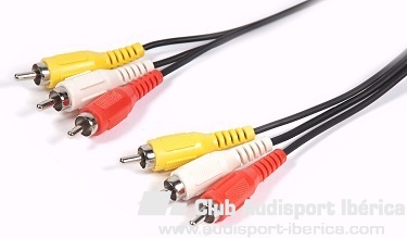

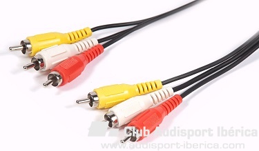

Imagino que la adaptacion se puede hacer igualmente con dos RCA de audio normales macho-hembra, dejando la parte hembra y modificando los dos machos no? uniendo la malla de ambos y dejando los otros dos cables igualmente.O tiene que ser RCA Hembra y Jack?
Lo digo por que yo tengo muchos cables de 3 (rca + video) y separando el de video podría modificar los otros dos..
Retiro lo dicho por que todos los que tengo son macho...
