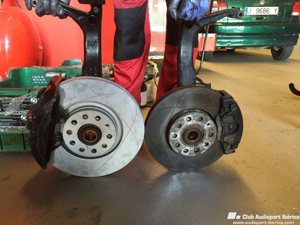

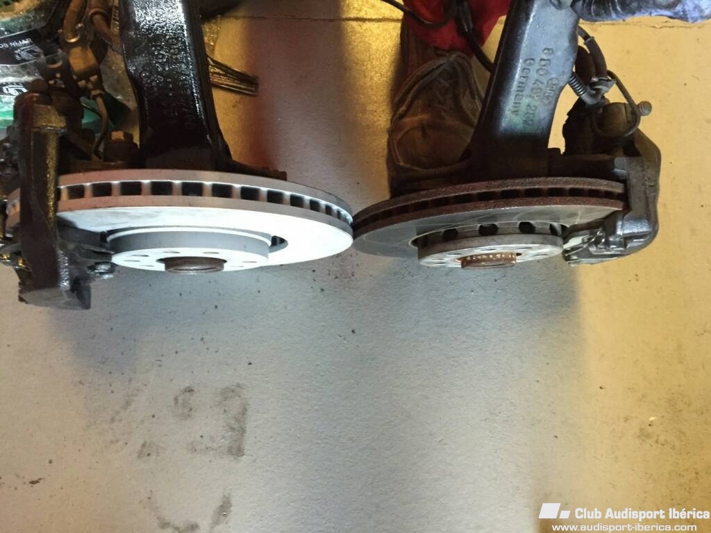

El cambio lo vas a notar, eso seguro...

Duke, el disco de la derecha es de 312 no? Veo que no ay mucha diferencia jajaja.
Menuda pinza jaja, estoy con las dudas de pintarla en el color del coche, para darle un toque mas bonito, ya que estamos xD.
No, los de la derecha son 288 mm. Piensa que entre un disco y otro sólo hay 3,2 cm de diferencia de diámetro.
Pero esos 3,2 cm se notan y mucho!!
