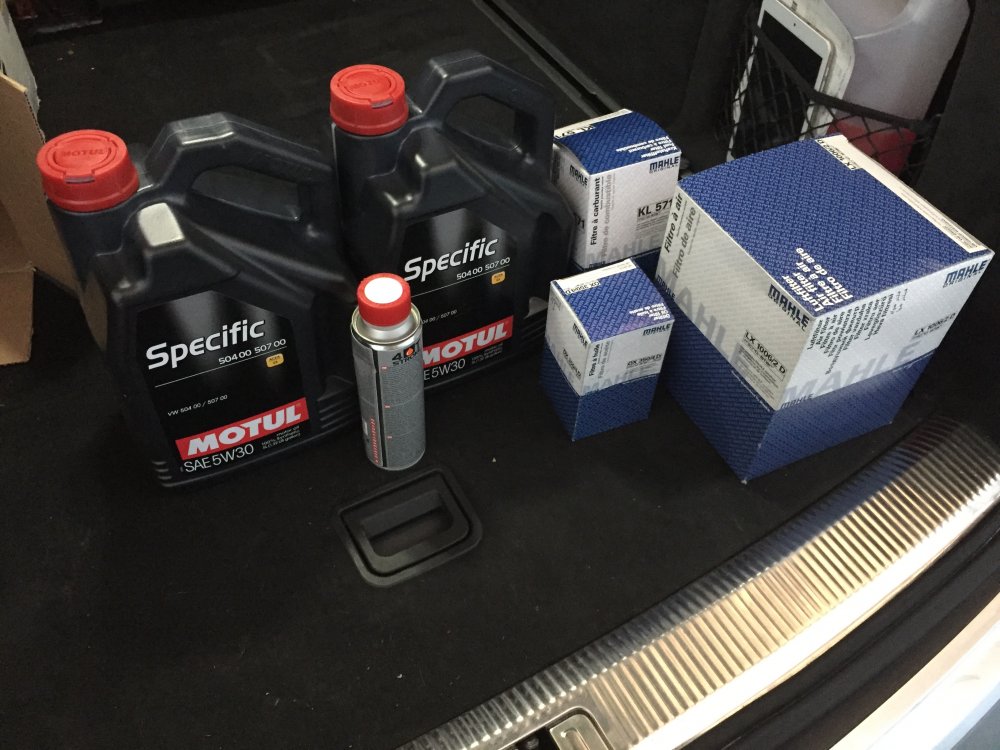

Serjio Publicado 14 de Junio del 2017 Autor Denunciar Compartir Publicado 14 de Junio del 2017 Pues al final compre el specific 5w30, veremos si consume o no. Responder Enlace al comentario Compartir en otros sitios web More sharing options...
