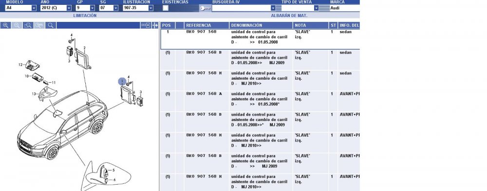

Buenas tardes, me podéis indicar dónde está físicamente la centralita esclava del AUDI SIDE ASIST ?
Gracias de antemano, Eduardo

lado izquierdo
Algo mas de info;
http://www.audi-portal.com/en/diagnostic/ecu_12999.html#1
y un proyecto que no se llego a efectuar creo
