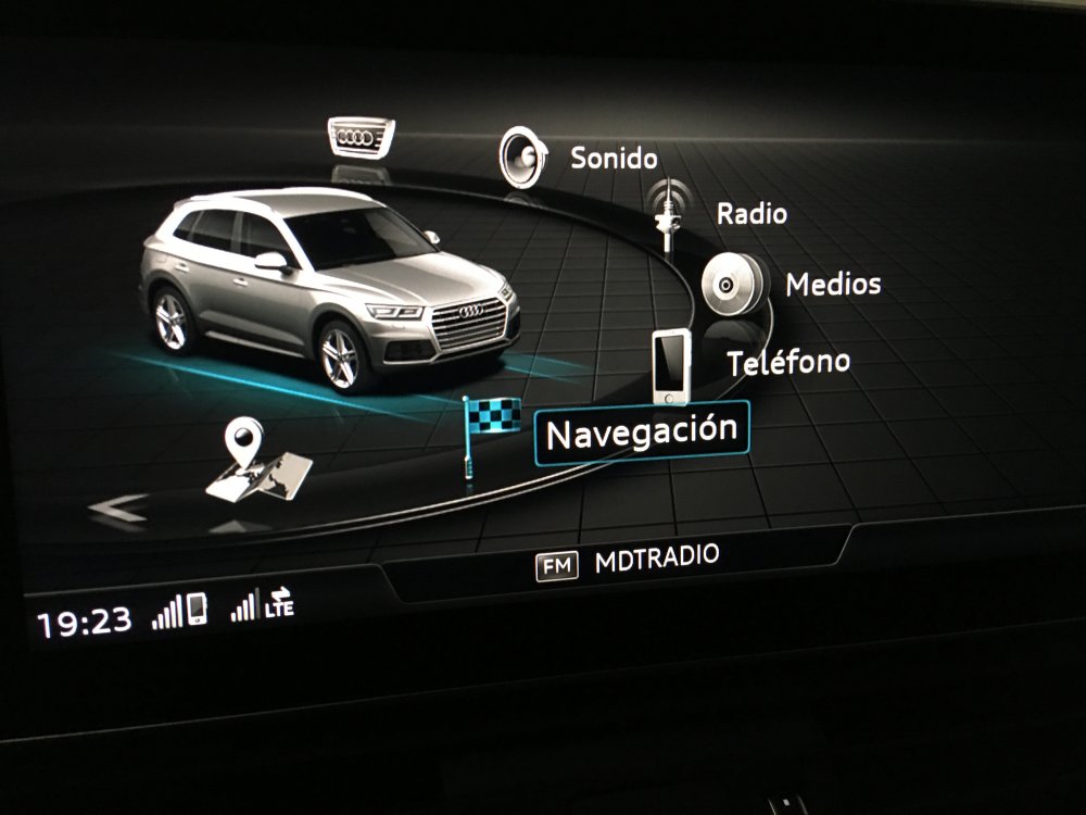

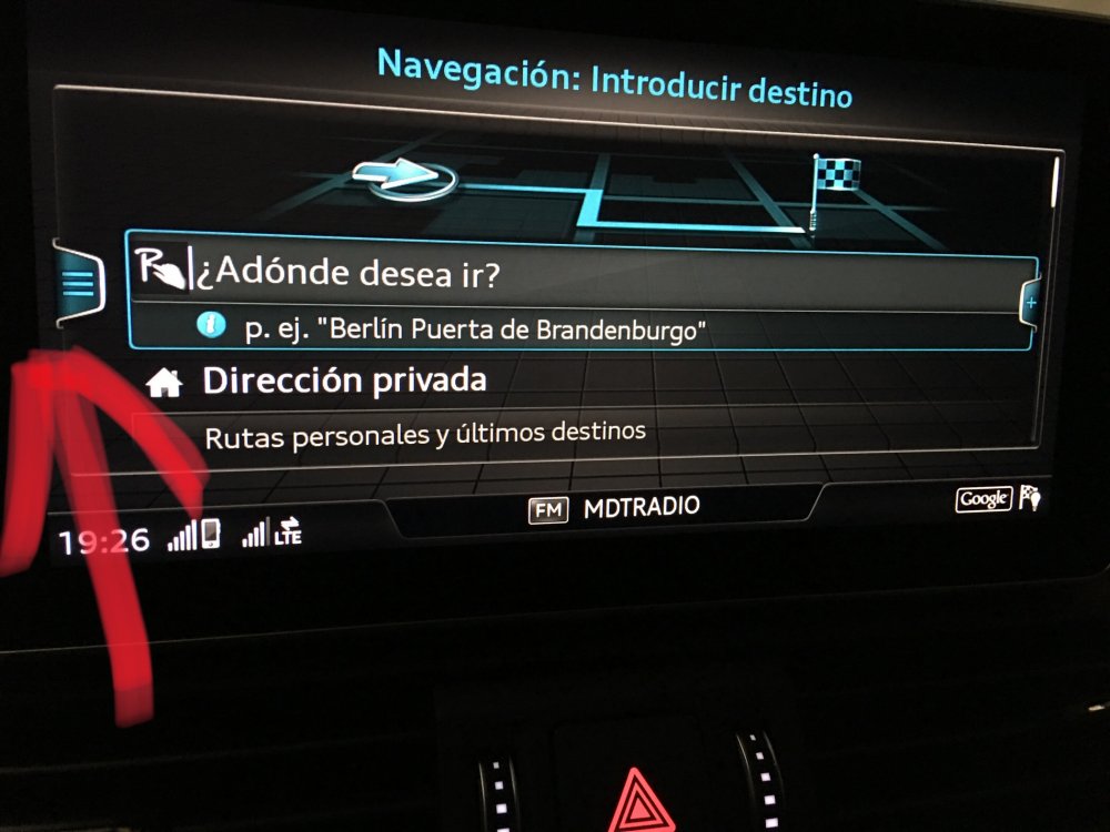

Ahora vamos al coche.

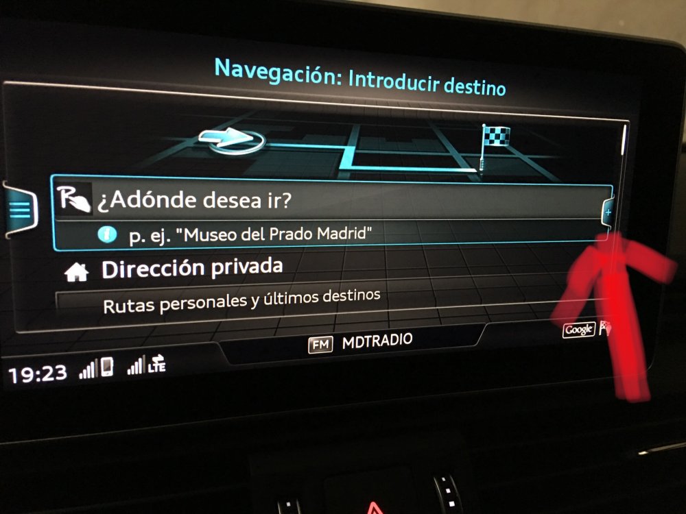

Entramos en menu y vamos a navegacion y le pinchamosIMG_9614.JPG.b3aaff5ce16b321cb097ae3de3b58c06.JPG
 en el siguiente menu le damos a la pestaña de la derecha

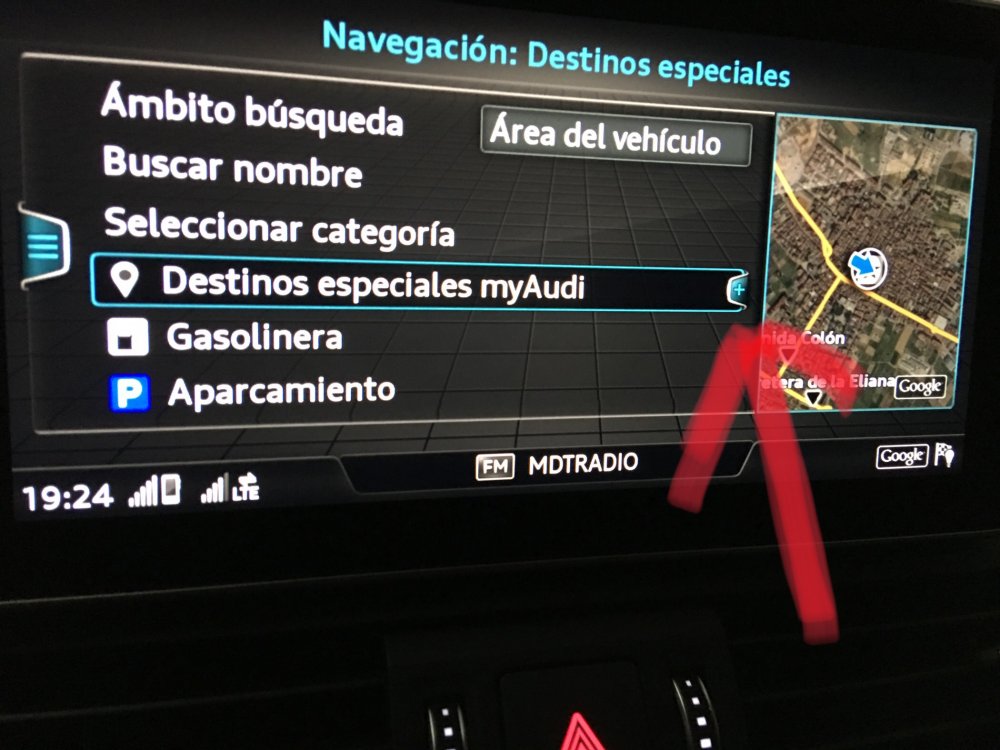

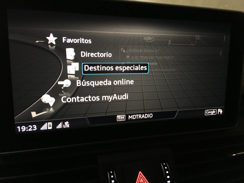

Nos vamos a destinos especiales y le pinchamosIMG_9047.JPG.ce9ca9c2f5b94435265e31fa787ee74c.JPG

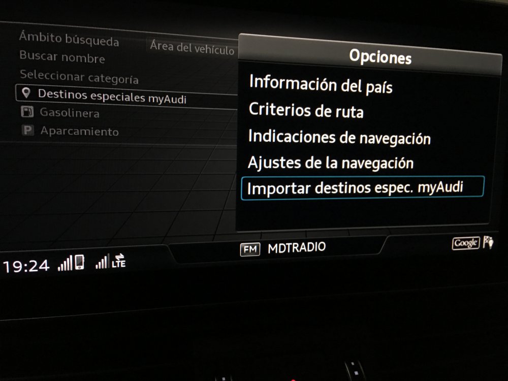

nos aparece el siguiente menu y le damos a la pestaña de la derecha

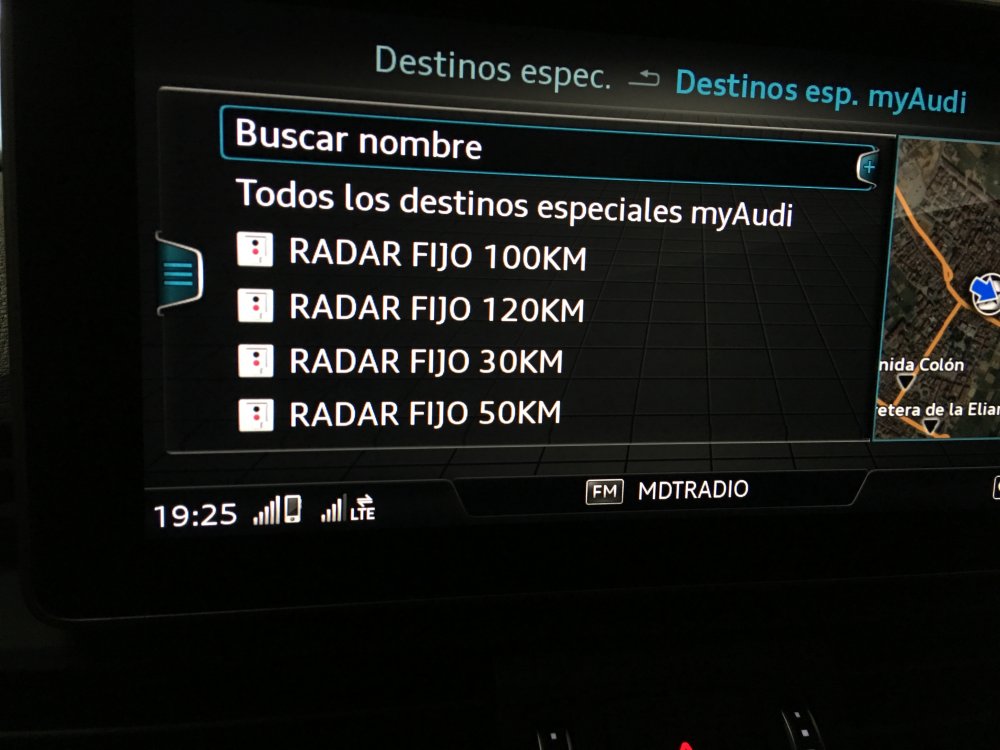

le pinchamos a importar destinos especiales myaudi

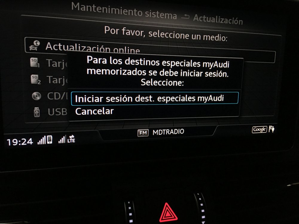

le damos en actualizacion online
aqui iniciamos sesion
cuando tengais iniciada sesion saldra una actualizacion para descargar, la descargais y ya los tendreis, aparecera asi

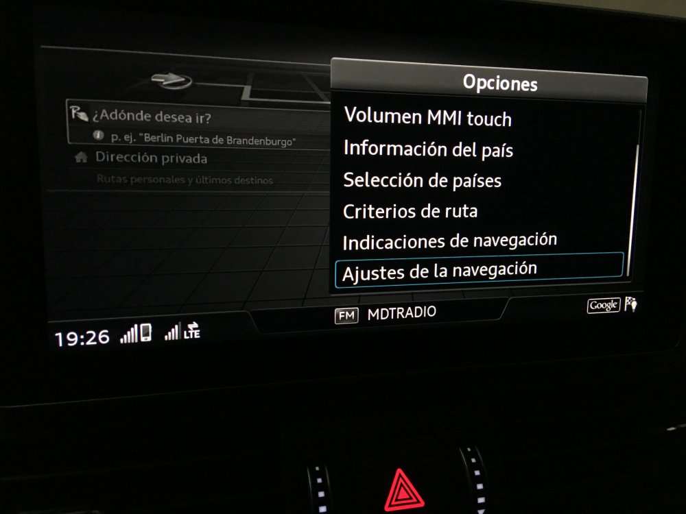

Luego volveis al menu principal y le dais a navegacion y le pinchais en la pestaña de la izquierdaIMG_5078.jpg.b167e4021085b209b7385f3a71521db5.jpg
vais ajustes de la navegacion

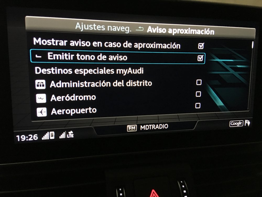

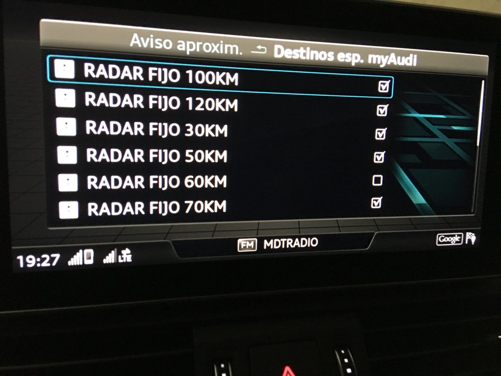

en este menu le dais en aviso de aproximacion
Aparece este y seleccionais la de emitir sonido y pinchais sobre la de destinos especialesIMG_4707.JPG.0bb60e9c38c08ddb3ac6100956776efc.JPG
aqui seleccionais todas
Y si no se me a pasado algo con eso es todo y espero que os funcione

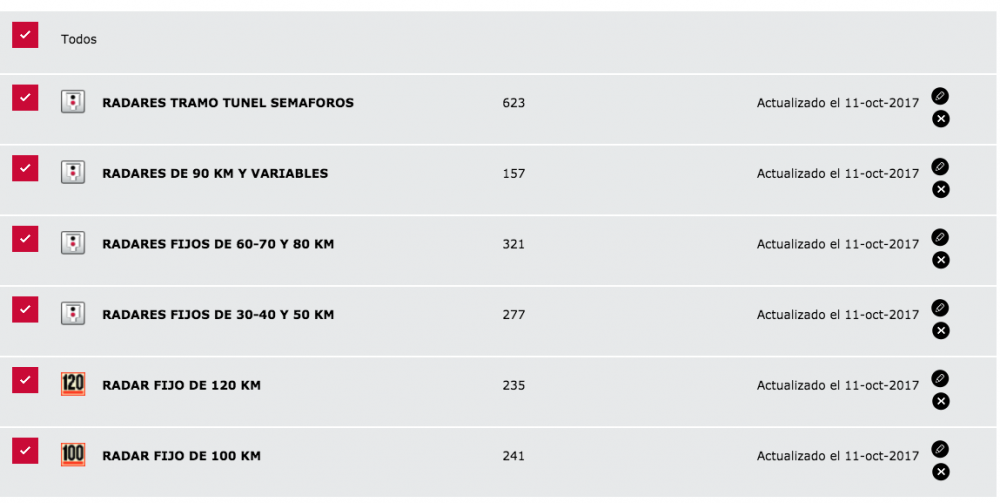

Vale ya esta comprobado, con la carpeta de todos los radares no me a funcionado, he borrado y he metido la carpeta de radares de 100 y 120 y si que me a funcionado, no se si es por que solo tenia 2 y la otra tenia demasiados, el caso es que funciona.
El enlace de arriba lo he borrado y voy a poner otro, estaran todos los radares por separado y tambien hay carpetas de la manera que yo me lo he configurado.
Enlace de radares actulizados a dia 10-10-2017 . https://mega.nz/#F!sYBjGDaQ!aY8RZjsNMEZ0YdIkF89-eA
Pagina en la que he unido los csv . http://www.filesmerge.com/sp/merge-csv-files
Pongo la pagina en la que he unido los csv, solo teneis que añadir como dice y ya esta, muy sencilla.
Asi es como me lo he dejado yo
59de4f13179a2_Capturadepantalla2017-10-11alas18_55_06.png.8880056fd185c98e778be7d3c9ba5c09.png
