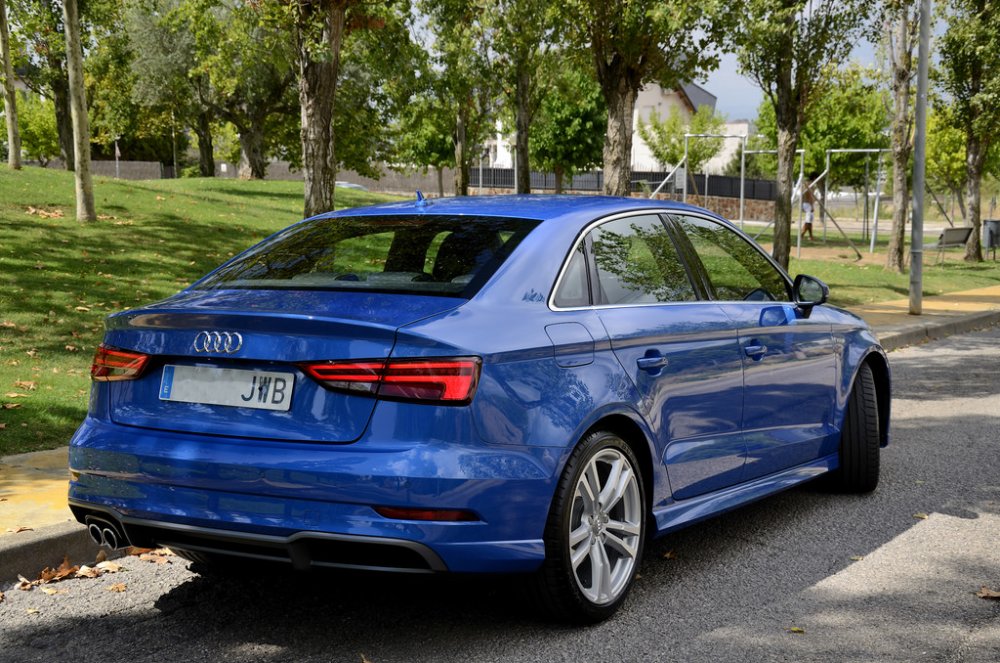

A mi, en un restyling MY2017, en posición AUTO se me encienden los pilotos traseros en todo momento (aunque no sea de noche, vaya):
