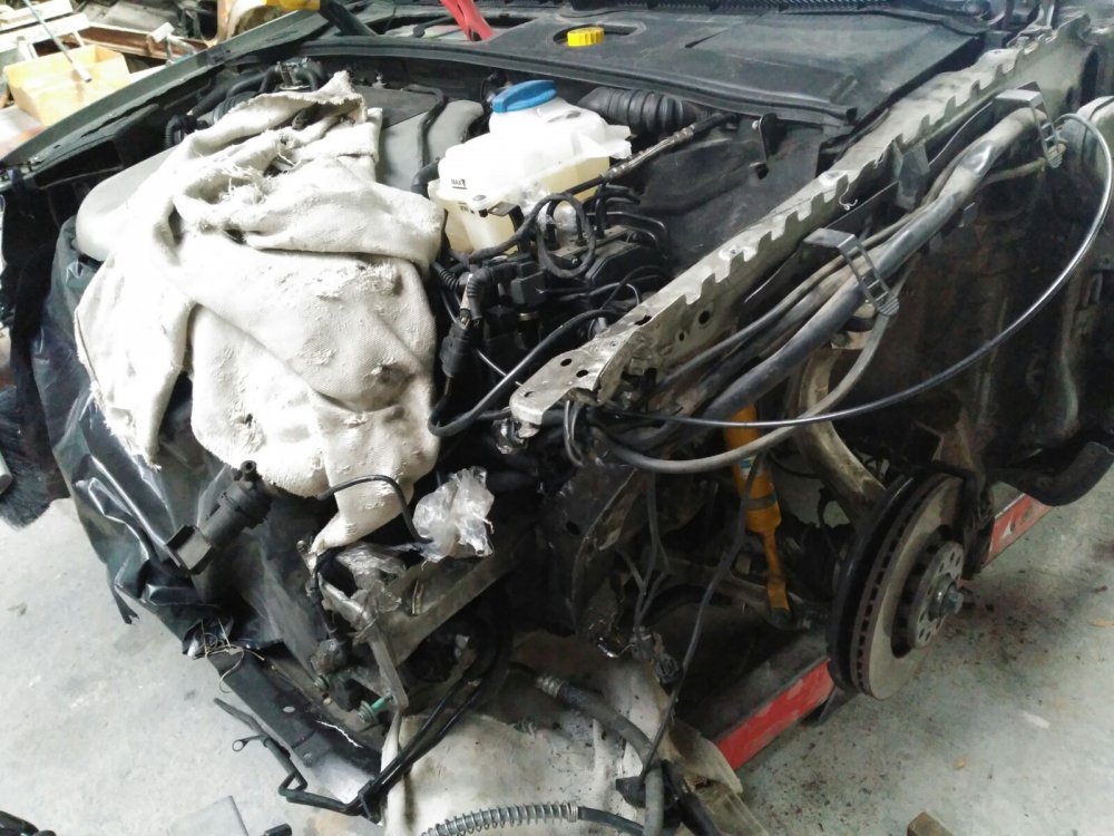

Bueno a sido una aventura ya que yo soy de Cantabria,me mude a Rosas(Gerona) y ahora otra vez a Blanes(Gerona),que es el destino final del trabajo de mi mujer y el coche esta cerca de Figueras y como sabeis hoy la gente han colapsado las carreteras,pero nada que el google maps no pueda evitar.... total que lleve las piezas  y  asi me encontre el coche,ya estirado y a falta de rematar y pintar ,ire el jueves otra vez y espero que entre jueves y el viernes lo acabe y me lo lleve el viernes,si todo va bien.un saludo

fallo mío, el capó, SÍ tiene los aspersores.:good:
me algro mucho, en especial por tu mujer que al ir en ese cochazo, no le paso nada.
A seguir disfrutando el 180!!! yo tuve uno y todo fueron alegrías
esto ya esta cogiendo color!!
Supongo que lo pondran bien, pero por si se les pasa, dile que el soporte superior izq de la punta de chasis esta torcido hacia dentro. (o da esa impresion)
