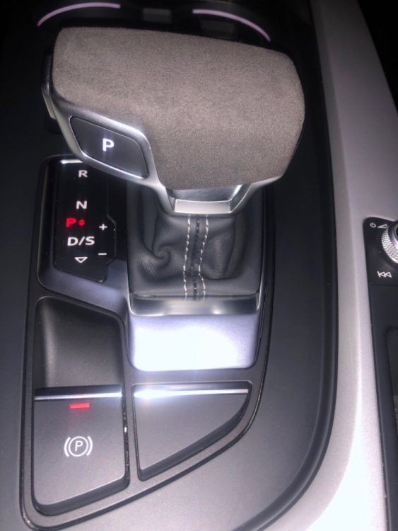

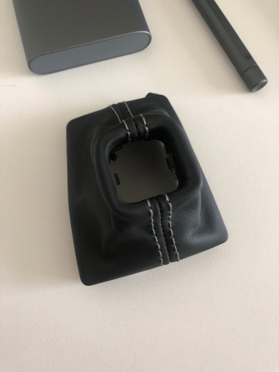

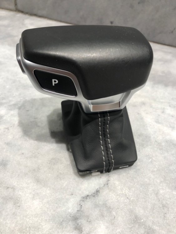

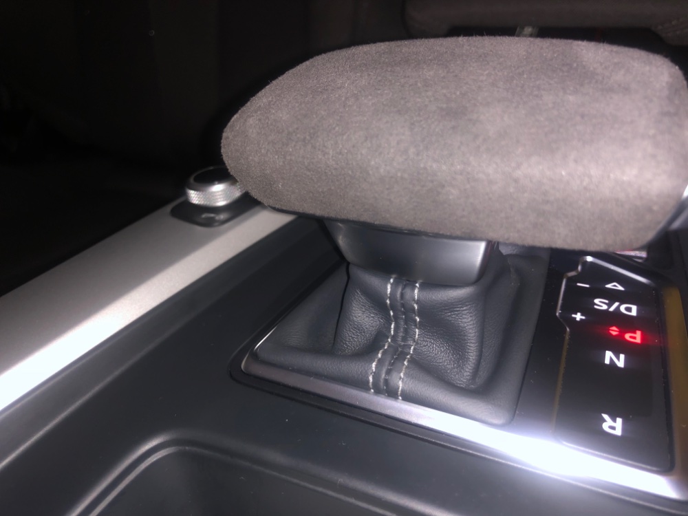

hace 3 horas, amrt dijo:
Hola,
Ya me ha llegado esto, a la espera de las piezas del lateral de la consola central a juego....
IMG_6561.jpeg.e800dba745f2261b4c6dcae1f378cb3e.jpegIMG_6560.jpeg.c67c526802c7b9a5b62a6b1cc11716fa.jpeg
Saludos
Exelente!!! Muy chulo el pomo en blanco también
Se instala muy fácilmente.. Te recomiendo mantener tu palanca de cambios y solo cambiar el pomo
Felicitaciones!
Enlace al comentario
Compartir en otros sitios web
hace 6 horas, Hernán Diego dijo:
Felicitaciones!
Hola,
Quitar tornillo, tirar y cambiar la pieza entera que tengo por esta, no? O quieres decir desmontar la pieza de piel y ponerla en en mi pomo?
hace 5 horas, amrt dijo:
Hola,
Lo que yo digo es que la parte eléctrica osea la palanca que conecta con tu coche trates de dejar la misma para evitar poner piezas distintas.. El pomo se quita muy fácil con un destornillador pequeño plano veras que tiene 2 pestañas las levantas un poco hasta que oigas un click y ahí tiras y te quedas con el cuero en la mano.  Haces lo mismo en tu palanca la q está en el auto luego de desmontarla del auto y los intercambias vuelves a montar y el cuero de arriba pues pones el que en mejor estado este.. Sea el tuyo viejo o el que vino con tu nueva compra
Desmontar es fácil.. Retiras el cuero superior q va a presión con 2 grampas.. Desatornillas el torx 20 lo retiras y tiras para arriba toda la palanca y saldrá palanca y cuero al mismo tiempo de una sola vez
Para colocar es el proceso inverso
Único detalle a tener en cuenta cuando coloques el pomo nuevo en tu palanca vieja cuando lo insertes debes oír un click sino lo escuchas estará flojo y si eso pasa cuando alguna vez quieras retirar tu palanca nuevamente y tires el cuero quedará agarrado a la consola y te quedarás solo con la palanca
Click para desmontar.. Click para montar
Cualquier duda o consulta aquí me tienes a disposición
hace 1 hora, amrt dijo:
Exelente!!!!
Ahora lo mismo en el que tienes en el auto y al colocarlo recuerda también el clic para que no quede suelto!
Felicitaciones!!!
Saca fotos de como quedó luego
hace 1 hora, Hernán Diego dijo:
Exelente!!!!
Felicitaciones!!!
Hecho!!
Me ha saltado error del botón P pero apagando el coche y cerrando se ha quitado.
hace 2 minutos, amrt dijo:
Hecho!!
Ese error salta si sacas la manija con el auto encendido o en contacto
Siempre se aconseja q este apagado del todo.
Te felicito te a quedado muy chulo!!!
Ahora a por el apoya brazo en cuero y los laterales todos en pespuntes blancos!
Si es q aun no los tienes
Felicitaciones!!
hace 5 minutos, Hernán Diego dijo:
Felicitaciones!!
Creí que lo tenia apagado, pero no.
Los laterales estan de camino, el apoyabrazos estoy en "conversaciones" 🤣🤣🤣
Saludos
