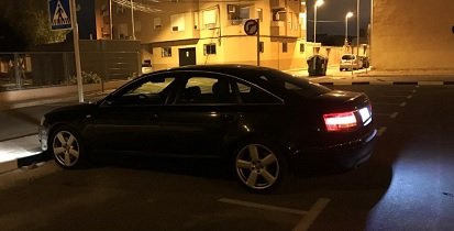

Les comento tengo un Audi A6 4F 3.0 TDI 225 cv automático del 2005, el modelo S-line concretamente.
La verdad que estoy muy contento con el coche y eso que lleva ya 330.000 km, pero hace unos dias me sale un testigo con el logo de Aceite MIN, y me dice que compruebe el nivel de aceite.No me sale siempre(hay dias que si y dias que no).Un dato importante es que me salió al dia siguiente despues de ponerlo a 240. :D
