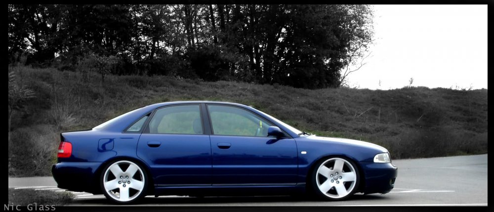

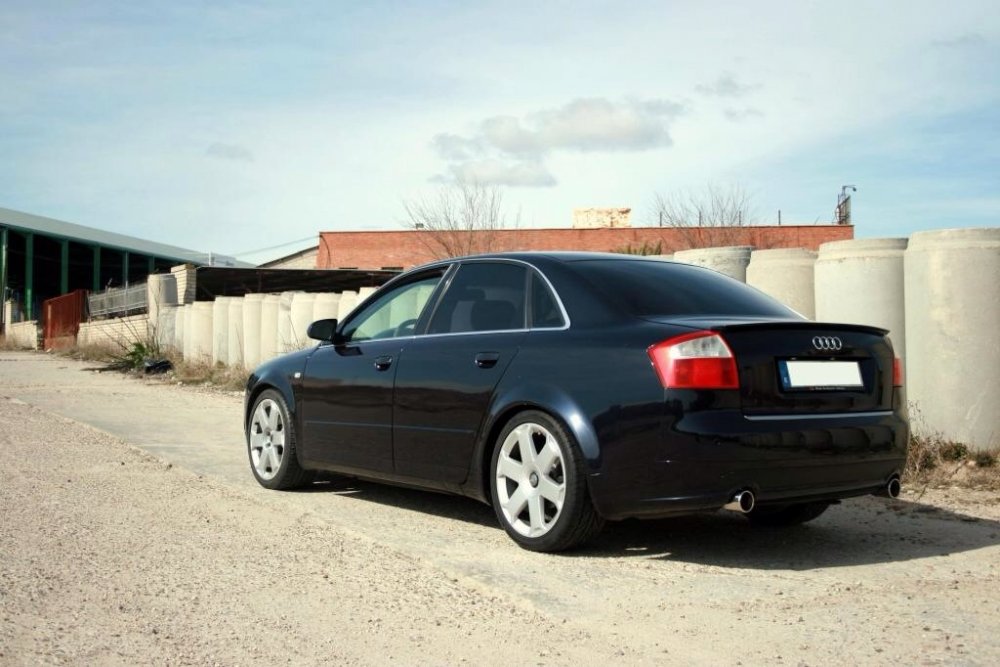

A mi personalmente las que mas me gustan son las Old Rs6:
Compartir este post
Enlace al post
Compartir en otros sitios
Bienvenido XaviCarrera.
S4 B6 Esas son preciosas.
Le otorgan elegancia, deportividad y claro está originalidad.
Para mi una apuesta segura y con una medida de 18" muy equilibrada. Donde la deportividad y la comodidad no quedan penalizadas.

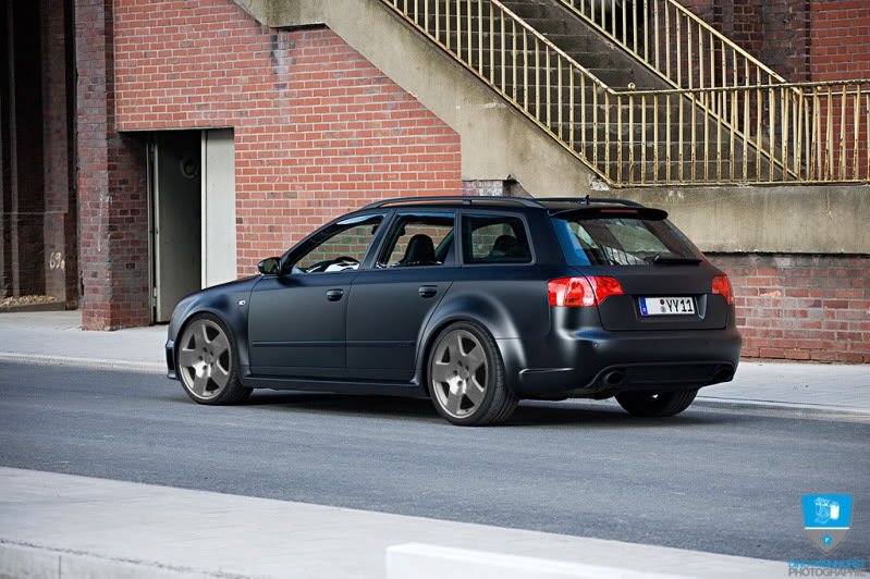

Las dos que te han dicho son las que a mi más me gustan. Unas old rs4 tampoco le quedarían nada mal o algunas tipo bbs. ¿De qué color es el b6?

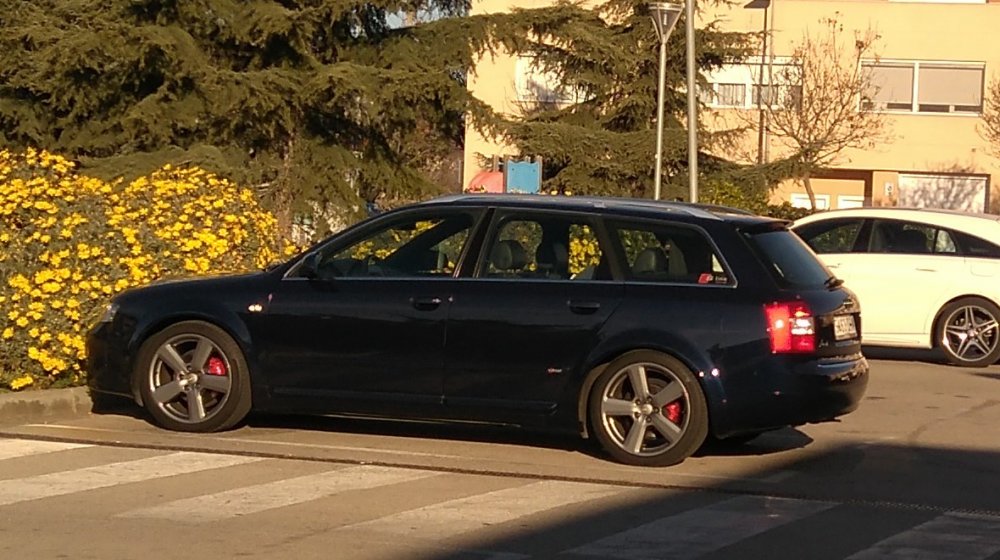

hace 1 hora, XaviCarrera dijo:
Esas son las que me gustan más. Se pueden montar sin problema?
Como dijo Romulo son 5x112 y las podrias montar sin problema el buje es 57,1  y en llanta 18" tienen un ancho de 8" con un et43
Mira como le quedan al compañero en este post
