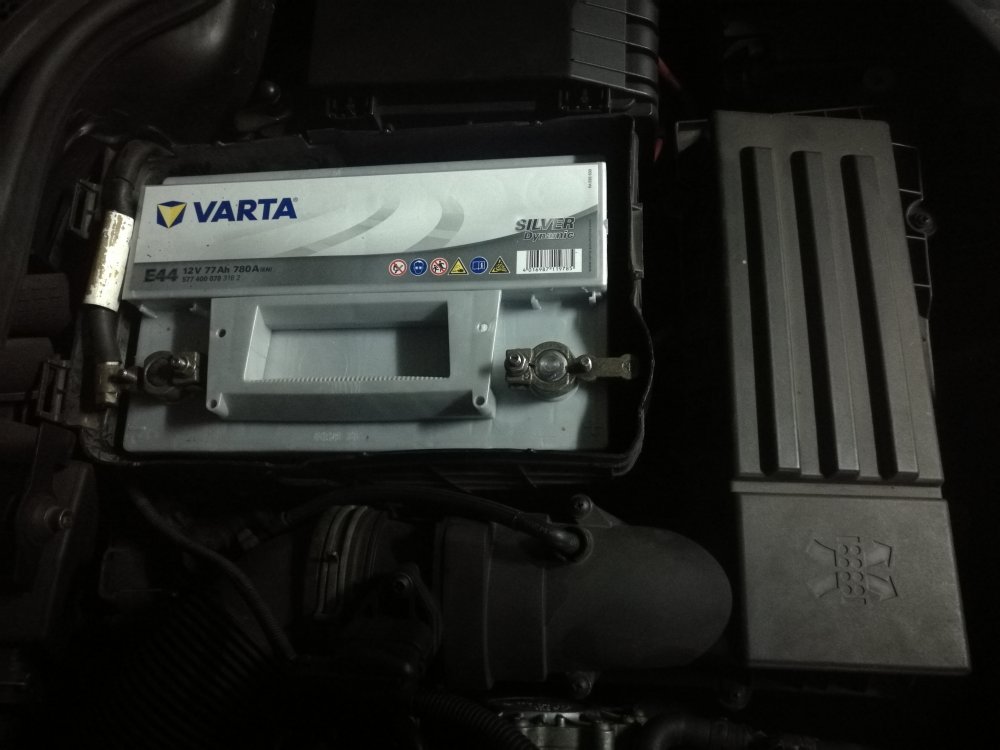

Cómo es cierto en estos días de frío la batería empezaba a dar señales de cambio , costaba arrancar el coche y se descargaba enseguida al dejarlo con los warning 1 par de minutos , Además  notaba una cierta subida de las rpm del coche en semáforos y a intervalos  ya que el coche necesitaba generar esa electricidad que le faltaba  ,a si pues visto lo visto e decido cambiar a una marca algo más premiun que la que llevaba y con mayores prestaciones de 77ah y 780a de fuerza de arranque la verdad es un lujo y recomiendo  este tipo de baterías , conseguirás un arranque suave y las rpm en su sitio no hagáis como hize yo con la antigua que me pille una marca blanca que me a durado 2 años

Llevaba una mierdera del Norauto, se me aceleraba las rpm y arrancaba muy bruscamente ,
Ahora finito finito ya te digo un super cambio compi ????

Pues a mi esa misma Varta E44 me duró dos años y medio.
Puse una baratucha (potente pero de marca barata) y ya va por los 3 años y medio...

En 4/1/2018 a las 22:06, VALEN-SLINE dijo:
Sería otro problema, la mayoría de las baterías salen del mismo fabricante
